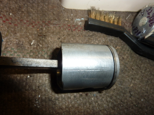

Vorgestern hat es mich dann kalt erwischt . Brötchen holen , Heimfahrt und beim Einbiegen in die Hofeinfahrt dann ein Geräusch wie Chrrrrrreeeh und....- Motorabsterben. Schreckliche Ahnung und heute dann den Motor geöffnet und - Eujoijoijeu

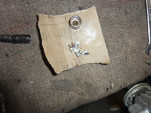

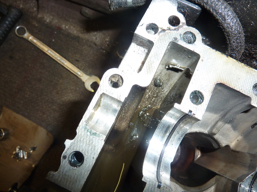

Der Ausgleichsblechstreifen für das Wellenlager hatte sich aufgelöst und die Reste davon lagen im Getriebegeäuse.Wie der sich allerdings auflösen kann....? Jemand eine Idee/Meinung dazu ? Und die Blechreste können ja auch nicht in den Verbrennungsraum !?
Nehme ich mal an : Blechstreifen weg ,Welle schief, Kolben „kann schief laufen" aber - dadurch Riefe...?
Jemand eine Meinung dazu...? Jemand schon mal mit einem Beilageblechstreifen zu tun gehabt der sich aufgelöst hat...?

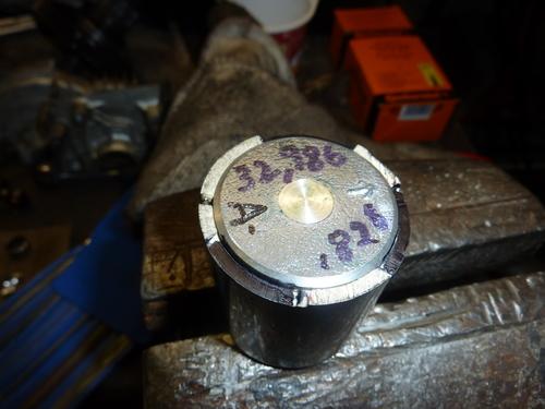

Ich jedenfalls habe dann heute Schadenbehebung betrieben und gleich einen Selbstversuch mit einem Billigkolben gestartet .
Bin einfach mal neugierig , will es wissen mit Klappern oder nicht Klappern und so.... und : Ich hoffe mal Ihr wißt mein aufopferndes Tun

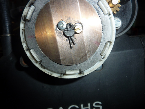

Wir benutzen für die Topflager manchmal auch selbsgedrehte (Alu-)Buchsen, oft aber auch Beilageblech aus Messing.
Bisher gabs da noch keine Probleme.
Bei dir sieht es aus, als ob das Topflager samt Beilageblech durchgedreht hätte? War vielleicht nicht ganz maßhaltig das Blech?

Zum auflösen des Blechstreifens kann ich mir auch nur Reiners Beitrag vorstellen. Das dadurch aber der Kolben im Lauf beeinträchtigt wird glaube ich nicht. Das untere KW Lager hat oft soviel seitliches Spiel
das ich eher glaube, dass das die Ursache dafür sein könnte. Das fixierte Rillenkugellager zum Getriebe sollte wohl dafür sorgen. Gr. Molly

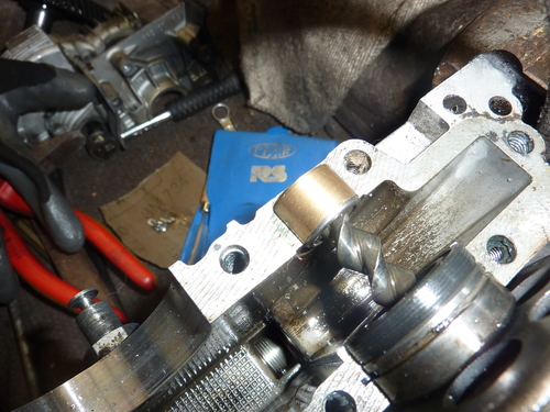

Hat mir jetzt keine Ruhe gelassen mit der Blechbeilage zum Topflager. Den Knubbel Reststreifen genommen und auseinander gezogen. Tatsächlich zieharmonikaähnlich zusammen gefaltet...!
http://www.hilfsmotor.eu/galleryimages/6mazr5v9.jpg
Aber wie konnte sich der Blechstreifen so zusammenschieben....? Soviel Luft ist doch da nicht um das Lager rum dass da (wenn zusammgefaltet) ein solch dicker Blechknubbel Platz hätte....
? Und irgendwie/wo muß der Blechstreifen sich ja zu einem Knubbel gefaltet haben bevor er in die Ölwanne bzw. das Getriebegehäuse gefallen ist....

Wenn der Blechstreifen sich mitgedreht hat, hat er sich mit der Zeit selber abgeschliffen und wurde immer dünner. Zum Schluß hat er sich sicherlich gefaltet/gerollt und ist dann rausgebröselt.
Ich denke nicht, das die Kolbenriefe etwas mit dem unteren Pleuellager zu tun hat. Höchsten dann, wenn sich dort Metallstückchen gelöst hätten, die er dann über die Überströmer mit durchgezogen hätte.
Das seitliche Spiel unten ist definiert und vorgesehen. Wird das Spiel durch Abnutzung zu groß, würde sich das Lager duch die mögliche Schieflage des Pleuels eher beim Lauf selbst zerstören.
Die Riefe sieht eindeutig so aus, als wenn der Kolben irgendwas mit durchgezogen hat, was in den Verbrennungsraum gelangt ist.
Das könnten kleine Kupplungsteile sein, Ölkohle, Teilchen vom unteren Pleuellager, Zündkerzenteilchen, ....?
Aber so schlecht sieht doch der Kolben noch gar nicht aus. Als Reservekolben tut er noch seinen Dienst und ich denke nicht, das du bei seinem Einsatz mit einem neuen Kolbenring spürbare Leistungsverluste hättest.
Ist meine Meinung...
lg, reiner

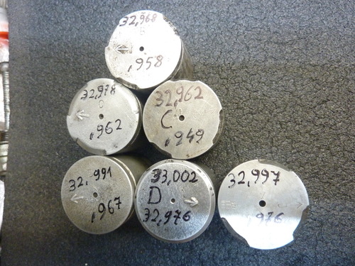

Und nun zu den Kolbenmaßen im Allgemeinen : B=32,94 , C=32,95 und D=32,96 ist doch ein Begriff bei Kauf von einem Kolben ,oder....? Da habe ich nun neue und gebrauchte Kolben auf noch und nöcher mit einer digitalen Mikrometerschraube vermessen und musste dabei feststellen
dass diese Maße eigentlich eine Mär sind . Na gut – Muß zugeben dass ich neue Edelkolben nicht in Massen bei mir rumliegen habe aber, die ich habe..... Es stimmt nicht mit der bekannten Maßvorgabe und dem Meßwert am Kolben kann ich da sagen und ich möchte jetzt schon bald behaupten dass Buchstabe mit zugehörigem Maß nur eine Richtlinie sein kann .
Ein gebrauchter D-(Edel)Kolben mit angedrehter Phase und dem Maß 33,002 am unteren Kolben und 32,976 oben am Feuersteg z.B.!?
http://www.hilfsmotor.eu/galleryimages/4eRHDJke.jpg Bild :Oben B-, Mitte C- ,Unten D-Kolben. Mag Jemand die Maße kommentieren.....?
Wohl aber habe ich bei der Messorgie festgestellt dass die Differenz zwischen dem Maß am unteren Kolbenhemd und dem Maß am Feuersteg bei Markenkolben klein ist und bei Billigkolben schon mal etwas größer sein kann . Auch kann ich davon berichten dass manche Billigkolben das „Normmaß“ unterschreiten ,diese Maßunterschreitung wohl nicht ganz so selten ist und dass da aus einem D-Kolben maßlich gesehen schon mal ein B-Kolben wird. Ich schätze mal dass Maßunterschreitung und größere Abweichung zwischen oberem und unterem Durchmesser einem klapperfreiem Lauf nicht gerade zuträglich sind wenn denn ein solcher Kolben verbaut wird. Man sollte da bzgl. der Maße schon etwas genauer hinsehen wenn denn ein solcher Kolben eingebaut werden soll und evtl. auch reklamieren. Natürlich aber kann man auch einbauen und dann rummeckern
wennet denn klappern tut. Ne .
der manchmal etwas ungläubig ist und der keinerlei Provision bekommt
registrierenmoin Dietmar,
wenn ich mir die Kolben so betrachte sind die Kleeblätter wohr frei nach Schn... angefertigt worden, oder war das gewollt?
vG hotte
registrierenDa habe ich persöhnlich bei keinem dieser Kolben nicht Hand/Feile angelegt, Hotte . Teils an einer Kurbelwelle dran gewesen , teils Beigaben zu anderem Gekauftem und teils auch gezielt gekauft . Feinschliff würde bei Einbau erfolgen.Aber einbauen wollen würde die ja eh keiner weil - Die haben ja Übermaß....!
registrierennee Dietmar, eher Untermaß und Feinschliff kannste so auch vergessen.
vG hotte

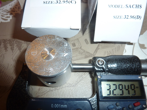

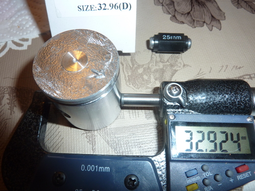

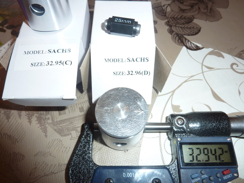

registrierenUnd dann noch ein Selbstversuch
Da mein zweiter Vorname ja nun mal Neugier ist und ich auch keine Mühe und keine Kosten scheue um Unbill von Euch abzuwenden
. Habe einfach mal zwei Kolben bestellt und dann gemessen .
http://www.hilfsmotor.eu/galleryimages/xuLWxGWp.jpg http://www.hilfsmotor.eu/galleryimages/tl2gHODC.jpg Der D war dann maßlich eher ein C und der C eher ein B .
Den D werde ich nun als (intern) C in meinen Bestand aufnehmen und für den C habe ich nach Kontaktaufnahme vom Verkäufer einen Rücksendeschein bekommen .Kann aber sein dass der auch noch bei mir im Bestand landet . Schaun mer mal....
Leider kann mir der Verkäufer z.Zt. keinen D-Kolben mit zumindest 32,96mm liefern
Aber sei es wie es will und wie ich es auch schon mal hier im Forum mit Fotus dokumentiert hatte . Die Sollmaße von auch Markenkolben sind eh Tinnef und sind eher als Richtlinie zu betrachten. Widerspruch kam da keiner und erwarte ich auch jetzt nicht .Die richtige Kolbengröße für den jeweiligen Zylinder finden erfolgt eh mit Versuch bzw. „Fingerspitzengefühl" .
Ist dann der richtige Kolben gefunden dann läuft auch ein „Billiger" ruhig und gut . Sogar einer dem eine Mehrleistung (wie in meinem Fall) abverlangt wird....!So richtig Langzeiterfahrung fehlt ja immer noch aber : Von bis Dato einwandfreiem und ruhigen Lauf kann ich berichten und ich will hoffen dass der dieses Verhalten auch noch lange so zeigt.Besitzer von Markenkolben mögen weiterhin ihre Bestände hüten die Nase rümpfen , die Billigen verteufeln
und auch die armen Teufel welche nur noch billig fahren können bedauern oder auch mitleidvoll belächeln
....Berührungsangst gegenüber den Biligen habe ICH jedenfalls nicht mehr....!
