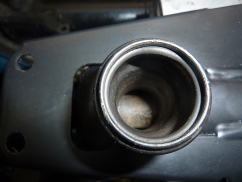

Den neuen Auspuff in den Schraubstock um einen neuen Dichtring eizubauen. Gute zwei Stunden dafür gebraucht und ich meine : Böses linke Händchen war für diesen Zeitaufwand nicht alleine Schuld . Mit viel Geduld und Spucke war dann aber endlich der Dichtring drin .
http://www.hilfsmotor.eu/galleryimages/7zwy8ZVY.jpg

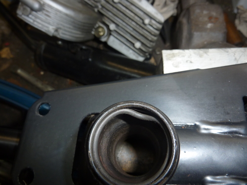

Gehäuseteil mit Stutzen aus der Vorratskiste geholt und versucht den Stuzen in den Auspuff zu bekommen . Ging sehr schwer . Versuch abgebrochen und hat dann so ausgesehen :
http://www.hilfsmotor.eu/galleryimages/Ex6SeH9e.jpg
Wenn ich das nun direkt an der Maschine gemacht hätte wäre der Ring dann wohl auch futsch gewesen.....!

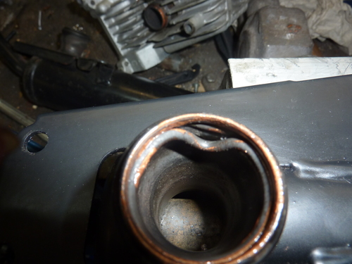

Ring wieder in die Nut gesetzt und nun alles schön mit Kupferpaste eingestrichen . Wieder den Gehäuseteil mit Stutzen genommen und wieder versucht in den Auspuff einzuführen. Weil das Einschieben nicht so richtig funktionierte dann auch diesen Versuch abgebrochen und nachgeschaut . Hat dann so ausgesehen :
http://www.hilfsmotor.eu/galleryimages/UZ4wLkOX.jpg
Und wieder wäre der Ring wohl bei Einbau am Ort weg gewesen und hätte eine Undichtigkeit verursacht .Da es mitlerweile schon nach 00.00 Uhr und früher Morgen war habe ich dann ersma alles stehen und liegen gelassen und bin in meine Schmollecke gegangen . Momentan bin ich ziemlich ratlos
und spiele mit dem Gedanke mir GunGum zu besorgen um damit zu dichten. Wenn denn sonst noch Jemand eine Idee hat.....? Und komme mir ja Keiner mit : Richtigen Dichtring genommen....? Dem hauich aber Eine....
