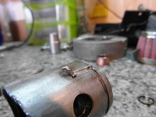

montiere gleich und teste heute nacht die neue schwimmerkammer mit dem kastrierten schwimmer. Die differenz in der schwimmerabsenkung ist ja markant gegenüber dem alten....morgen will ich testen.
Alles andere ist Ok und gecheckt.
Habe auch noch mal das venturirohr gereinigt aber OK und die hauptdüse auch ok und ein neues benzinfilter ist auch drinn... ja einfach mal schauen und dann kommt auch gleich mein 26 spikereifen vorn drauf wo ich schon mal dabei bin auf hoffentlich eiswinter bei nun +5C:down: zu rüsten.
Mehr morgen...//PA
