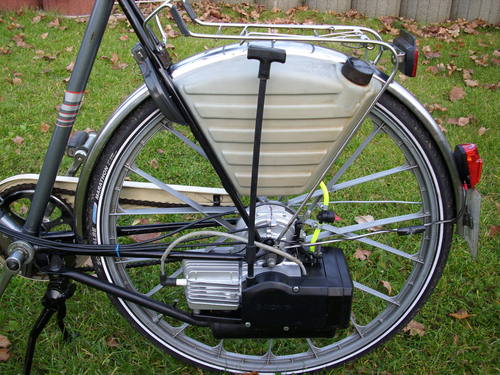

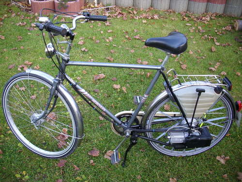

http://www.hilfsmotor.eu/galleryimages/wfrpwXJD.jpg http://www.hilfsmotor.eu/galleryimages/gWCAkvyE.jpg Einige der mittlerweile etwa 10 Saxos betreue ich und der Schwiegersohn auch.

boahhh, 23 Jahre alt und so makellos, sehr saubere Arbeit! Ein tolles Möfchen, sieht ja aus wie neu. Die Möfchen mit Seitentank, die ich kenne, sind teilweise auch gepflegt aber der Tank sieht immer fürchterlich vergilbt aus. Wie hast du ihn nur so sauber bekommen, oder ist er farblich überspritzt worden?
Gruß und Kompliment
Re: Saxonette kontra Umwelt
14.11.11 14:55 Uhr
Klicks:44 Hallo Werner, danke fürs Kompliment.
Wir haben den alten Tank mit sehr feinem Schleifpapier abgeschliffen( in Handarbeit), anschließend lediglich mit Schutzwachs poliert.
Das Ergebnis war mehr als zufriedenstellend.
Wir haben es mit Reinigungsmitteln versucht, aber mit wenig Erfolg.
Der Rest war auch reine Fleißarbeit, gründlich putzen, polieren, die Edelstahlteile (Schutzbleche und Gepäckträger) polieren.
Modernere Beleuchtung ran.
Den Motor überholen, neue Bereifung aufziehen, eine neues Vorderrad hatten wir noch stehen.
Zu letzt alles von Fahrrad wieder auf Saxo zurückbauen, denn der Vorbesitzer hatte, weil der Motor nicht lief das Ding als Fahrrad umgebaut.
Aber er hatte alle Teile aufgehoben.
Es hat Spass gemacht, Schwiegersohn hat das Fahrgestell übernommen und ich habe den Motor samt Vergaser überholt, paar Simmerringe zwei neue Lager, ein Kolbenring, der Vergaser war dicht, deshalb lief die nicht.
Das Ding wurde vor dem Schrottplatz gerettet und es gibt einen neuen Besitzer der sich sichtlich schon beim Proberunden drehen gefreut hat.
Grüße, Reiner
