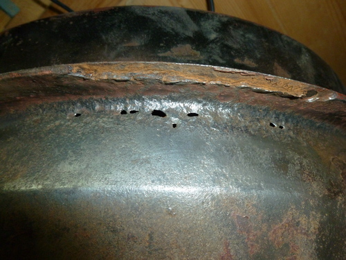

Hallo, ich habe mal eine Frage.
In dem Tank von unserem Alfa Romeo Spider haben sich jetzt nach über 30 Jahren leider ein paar Löcher gebildet. Meint ihr man kann die mit JB-Weld überkleben oder sollte man da lieber schweißen. Ich denke der Vorteil von JB wäre, dass es im Gegensatz zum Schweißen noch elastisch bleibt.
http://www.hilfsmotor.eu/galleryimages/slmgdSrW.jpg
Gruß, Timo

Hallo Timo,
ich würde bei einem so sicherheitsrelevantem Teil, wie einem Kraftstofftank keine Experimente machen.
Weder kleben noch schweißen.
Ich würde den Tank ersetzen.
Nach "Ludolfmanier" würde ich mir vom Autoverwerter einen Gebrauchten preiswert besorgen.
lg, Reiner

Na ja Timo. Die handwerklich elegantere Lösung wäre da natürlich schweißen bzw. löten. Vor etlichen Jahren - als ich noch kein Geld hatte:grin: - da habe ich mal eine löchrige Waschmaschinen(außen)trommel mit Glasfasermatte und Epoxydharz repariert. Hat prima gehalten. Ob dieses Zeugs aber benzinresistent ist......? Keine Ahnung.Und mit JB-Weld da haben doch hier schon einige Leute(die immer noch kein Geld haben - aua,aua - nich hauen) die Membran im Vergaser geklebt.Scheint also zu funktionieren.Schweißen oder rumprutschen - Einstellungssache.

also Autoverwerter? Ich glaube kaum das diese Teile nicht mehr oder nur noch mit Glück zu bekommen sind, auch wennn, dann sind diese Teile ebenso ,, vergammelt,,
Ich würde den Tank mit Silberlot oder Weichlot reparieren, verstehe auch nicht ( Timo ) warum das elastisch bleiben sollte?

Re: Tank von Alfa mit Löchern - Thumbnail von Timo H. Timo H. - 20.02.12 16:04 Uhr Klicks:32
Danke für eure Antworten.
Neu kostet der Tank 300€ und der Tank ist besonders von innen noch wie neu. Wäre halt schade, den nicht mehr zu verwenden.
Bevor man für über 150€ einen anderen einbaut, kann man ja nochmal probieren, den alten zu reparieren. Der Ausbau hat vielleicht eine viertel Stunde gedauert und ging zu zweit ganz gut.
Elastisch deswegen, weil der Tank ja hitzebedingt (-20°C bis +45°C) auch etwas "arbeitet". Wenn sich dann der Tank und der Klebstoff/das Lot unterschiedlich erhitzt, könnte es reißen..., oder?
Gruß, Timo:wink:

Mensch eh Timo eh , das mit dem "etwas arbeiten" und dem unterschiedlichen Erhitzen das kannst´e doch vergessen !
Schon mal an Auspuff schweißen gedacht ? Was meinst Du was da für Temperaturunterschiede auftreten? Noch nie nich ´ne Schweißung dadurch kaputt gegangen.Höchstens - Du setzt die Schweißung zu nahe am zerstörten(dann dünnem) Blech an . Und kleben ? Denk da mal an verbeulte Karosserieteile die mit Spachtel oder mit Epoxydharz getränkten Glasfasermatten repariert wurden!Die sind doch auch den temperaturunterschieden ausgesetz(Sonneneinstrahlung und Eier drauf braten oder so.....). Die so reparierten Stellen zeigen doch auch keine Risse. Oder? Also marsch :andiearbeit:

Tank schweißen ? Seeeehr gefährlich !Auch wenn der leer ist ,reichen die Restgase aus um zu explodieren.Tank mit Waser bis unter die Schweißstelle füllen,dann würde es gehen,aber der sieht mir an den Löchern schon ziemlich dünn aus ...ich würde auch lieber einen neuen kaufen .

Ich hatte mal einen durchgerosteten Tank mit Flüssigmetall abgedichtet.
http://www.loctite.de/reparieren-mit-epoxy-fluessigmetall-29962.htm

Hallo Timo,
ein Nachbar (Autoschlosser) ist ein Oldtimer-Narr und repariert dauernd alte Autos. Ich habe ihn gefragt wie er Löcher in Tanks abdichtet. Er schleift die Stellen, die abgedichtet werden müssen, mit einem Dremel metallisch sauber. Um sie dann auch noch Fettfrei zu bekommen, benutzt er Bremsenreiniger, lässt die Stelle gut trocknen und benutz auch, wie Herbert schon empfahl, Loctite Flüssigmetall.
Wie er sagt, hält das jahrelang.

Re: Tank von Alfa mit Löchern - Thumbnail von Timo H. Timo H. - 20.02.12 20:34 Uhr Klicks:27
Ok, dann fasse ich zusammen, dass Flüssigmetall wohl das Beste sein wird.
Ich denke kein TÜV-Prüfer wird so ein Auto aus dem Verkehr ziehen, weil der Tank ziemlich weit oben etwas geflickt ist. Wer so einen Oldtimer so da stehen sieht und dann noch den Motor hört mit den Webervergasern... Macht schon Freude damit zur Schule gefahren zu werden:up:

Hallo Timo,
wenn der TÜV-Prüfer dir schon keine Zulassung erteilen will, würde ich auch nicht hoffen einen zu finden, der es trotzdem macht.
Es ist ja auch sein Risiko, wenn etwas passiert.
In dem Tank ist ja auch nicht nur ein kleines Löchlein, sondern doch ein größerer Rostschaden, das Blech ist schon ziemlich dünn und porös.
Ich denke so ein toller Oldtimer hat es verdient ordentlich repariert zu werden.
Ich denke du solltest den Tank ersetzen und kannst dann sicher sein, noch lange Freude dran zu haben.
Alles andere wäre, so denke ich , am falschen Ende gespart.
Das Auto ist es auf jeden Fall wert.

Re: Tank von Alfa mit Löchern - Thumbnail von Peter Hahne Peter Hahne - 21.02.12 08:11 Uhr Klicks:28
wenn ich so ein Auto als Hobby habe sollte es nicht an 300€ für einen neuen Tank scheitern. Das ganze rumfuschen bringt nichts. Der Tank ist von innen doch sicher auch beschichtet gegen Rost. Da es diesen Tank noch neu zu kaufen gibt würde ich ihn neu kaufen und habe dann wieder 30 Jahre ruhe ohne immer nachsehen zu müssen " ist der Tank noch dicht " !

Re: Tank von Alfa mit Löchern - Thumbnail von Timo H. Timo H. - 21.02.12 14:33 Uhr Klicks:30
Wie gesagt, neu kaufen geht immer und kann jeder. Und es scheitert mit Sicherheit auch nicht an den 300 Euronen für den neuen Tank.
Aber man kann ja vorher nochmal probieren, es zu reparieren. Und ich bin mir ziemlich sicher, dass eine Reparatur mit den oben genannten Ideen erstmal dazu führen wird, dass der Tank wieder ein paar Jahre dicht ist.
Nachsehen muss man auch nicht, dassa riecht man dann schon.:wink:

Hallo Timo,
so wie der Tank aussieht wirst du nicht viel freude an der Reperatur haben . Ich komme aus dem Metallverarbeitenden Gewerbe und bin Schweißwerksmeister. Lasse es mal sehr ungünstig laufen und im Sommer läuft der Sprit wieder aus und entzündet sich. Was meinst du was von dem Auto dann überbleibt. An solchen Sicherheitsrelevaten Sachen fuscht man nicht rum. Versicherungstechnisch ist das grob Fahrlässig. :down:
