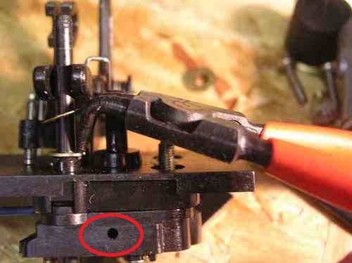

Vor ein paar Tagen habe ich eine Runde mit der Saxonette gedreht. Während der Fahrt ging der Motor aus und ich verlor Benzin. Zuerst dachte ich, der Schwimmer im Vergaser dichtet nicht ab. Den Vergaser habe ich zerlegt und gereinigt aber ich verliere weiterhin Kraftstoff und bin mir unsicher was genau das Problem ist.
Bei dem Vergaser handelt es sich um einen Bing Vergaser und der Kraftstoff tritt durch ein kleines Loch aus.
Das Bild ist von dieser Internetseite und zeigt nicht meinen Vergaser, jedoch durch genau dieses Loch tritt Kraftstoff aus sobald ich den Benzinhahn öffne. Seit der Reinigung hängt der Vergaser nur an der Benzinleitung, die Züge sind noch nicht angeschlossen. Soweit ich verstanden hab, deutet dies auf eine undichte Membran hin, ich bin mir aber nicht sicher.

registrierenGenau das vermute ich aber weiß es nicht genau. Wie im eingangspost beschrieben,dass Benzin läuft nur aus dem einen kleinen Loch in der Zwischenplatte, Luftfilterseitig heraus.
Sas Loch habe ich im Bild rot umrandet. Ich weiß leider nicht wofür dieser Überlauf in der Zwischenplatte ist. Laut Zeichnung befindet sich die Membran oberhalb der Zwischenplatte.

Klicks:29 Hallo Michael,
die neuen Zwischenplatten habe dieses Loch nicht. Es scheint also überflüsssig zu sein.
registrierenTrotzdem komisch das dann dort Benzin austritt. Ich werde dann wohl mal die Membran tauschen, hoffentlich ist das Problem dann behoben.
Michael
registrierenHallo Michael, das Gemisch kommt von oben und läuft bis zur Membran, hier wird es umgeleitet in das Messingröhrchen, welches im Gussteil des Vergasers eingepresst ist. Zur Abdichtung zwischen Platte und Röhrchen befindet sich der O Ring. Das Gemisch wird durch das Röhrchen in die Schwimmerkammer geleitet. Das heißt, der Bereich zwischen der Zwischenplatte und der Schwimmerkammer ist frei von „flüssigem Treibstoff“. Damit die Membran bei der durch den Chokehebel ausgelösten Auf- und Abbewegung „ atmen“ kann, ist das Loch in der Zwischenplatte.....Ist die Membran defekt, gelangt Treibstoff in den Bereich und tritt an besagter Stelle aus ....

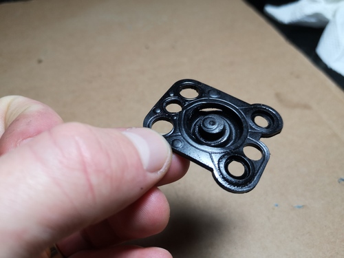

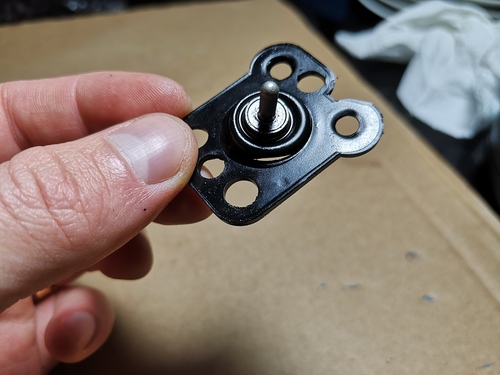

Vielen Dank für die vielen Ratschläge und auch vielen Dank für Reparaturvideos und Onlineshop. Ohne das Reparaturvideo hätte ich den Vergaser nie heile auseinander und wieder zusammenbekommen. Vielen Dank! Die Reparatur war erfolgreich, es war die Membran. Die Membran hatte jedoch kein Loch sondern einen Riss.
Kennt jemand dieses Problem der "Gerissenen Membran", ich möchte verhindern, dass das in Zukunft nochmal passiert.

Klicks:28 Hallo Michae,
der Riss entsteht häufig, wenn man es mit der Vergaserreinigung zu gut meint und mit dem Kompressor Luft durch den Bentineinfüllstutzen bläst. Dann entsteht ein Überdruck und die Membran platzt wie ein Luftballon.
Bei langen Standzeiten machtt es Sinn, den Vergaser leerlaufen zu lassen. Die Stellung I würde die Membran entlasten.
