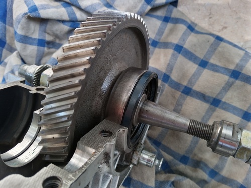

Hallo Saxonettengemeinde,
Ich bin Derneue -Andreas - und pussel gerade meinen 499ger Motor zusammen. Bei meiner Saxonette ist die Nabenhuelse etwas anders als in der Reparaturanleitung zu sehen ist. Nur Nadelhuelse und Wellendichtring sind einzeln, der Rest der Nabenhuelse ist fester Bestandteil der Nabe/ Felge. Natürlich habe ich beim Zerlegen Fotos gemacht. Daraus ist aber nicht genau ersichtlich wo Nadelhuelse und Dichtung zu liegen kommen. Schließt der Dichtring mit der Außenseite des Gehäuses ab? Oben auf dieser Seite ist so ein Motor zu sehen, aber auch da kann ich es nicht genau erkennen. Danke schon mal für Eure Hilfe.

Hallo Herbert
Fast, bei meiner Saxonette sieht es nur etwas anders aus. Ich versuche mal ein Bild hochzuladen. Klappt nicht. Ich versuche mal zu beschreiben. Die Nabenhülse ist kein einzelnes Bauteil sondern in die Felge integriert. Es ist dieser Motor mit dem Einen Getriebezahnrad. Bei dem Motor muss erst die Nadelhuelse und der Dichtring in den Motor eingebaut werden und die Felge mit dem Gegenstück für die Sperrklinken also die Verzahnung wird aufgesteckt. Ich nehme an der Dichtring muss mit der Geheuseaussenseite plan abschließen, bin aber nicht sicher.

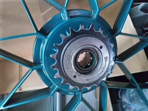

Re: Lage von Nadelhuelse und Wellendichtring - Thumbnail von Derneue Derneue - 08.07.21 15:03 Uhr Klicks:27
Ich wünsche ich könnte ein Bild schicken aber das kriege ich nicht hin .Bei meiner Saxonette brauchte ich das Ritzel nicht abschrauben um den Motor abzubauen. Ritzel und Freilauf sind unabhängig vom Rest. Die Modellversion ist die mit dem „ Schwanenhalsrahmen“ . Kann es sein das die eine etwas andere Konstruktion haben oder sehe ich den Wald vor lauter Bäumen nicht.

Re: Lage von Nadelhuelse und Wellendichtring - Thumbnail von Derneue Derneue - 08.07.21 19:58 Uhr Klicks:23
Es hat geklappt mit dem Bild. Das Ritzel sitzt auf der anderen Seite. Ich Versuche noch das Bild mit der Gegenseite hochzuladen.

Re: Lage von Nadelhuelse und Wellendichtring - Thumbnail von Derneue Derneue - 08.07.21 20:10 Uhr Klicks:22
Erst Mal vielen vielen Dank für deinen " Fotolehrgang". Hier das Foto von der Motorseite. Da wird die Nabe einfach draufgesteckt. Ich denke das Nadelhülse un Wellendichtung so verbaut werden dass die Dichtung mit der Gehäuseaussenseite abschließt. Sehe ich das richtig.
Viele Grüße Andreas
Re: Lage von Nadelhuelse und Wellendichtring - Thumbnail von Herbert Herbert Administrator - 08.07.21 20:41 Uhr Klicks:21
Hast du mal ein Foto von der anderen Seite der Felge?
Re: Lage von Nadelhuelse und Wellendichtring - Thumbnail von Derneue Derneue - 08.07.21 20:53 Uhr Klicks:20
Hatte das Ritzel los, ist aber sammt Freifauf unabhängig vom Rest, wenn ich das richtig sehe. Mit Freilauf meine ich den Tretkurbelfreilauf.

Re: Lage von Nadelhuelse und Wellendichtring - Thumbnail von Herbert Herbert Administrator - 08.07.21 21:32 Uhr Klicks:23
Das Ritzel muss weg. Schlage aber bitte nicht auf "Lösen" Dann öffnest du das Ritzel und die Kugeln fallen dir entgegen. Du musst mit einem Meissel und Hammer in die länglichen Schlitze, die du obeerhalb, bzw unterhalb der Punkte siehst, hauen.

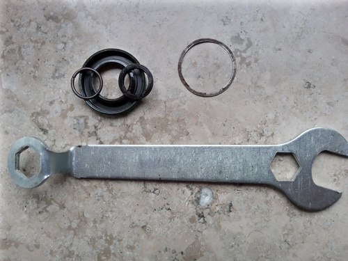

Re: Lage von Nadelhuelse und Wellendichtring - Thumbnail von Derneue Derneue - 19.07.21 16:48 Uhr Klicks:25
Es ist vollbracht. Der Motor läuft wieder. Dietmar, ich habe aus dem Wald herausgefunden. Ein kleiner Denkfehler meinerseits. Beim Ausbau des Motors habe ich aus einem Reflex heraus einfach mal am Rad gezogen als Motor und Felge vor mir lagen. Vorher hatte ich natürlich Konus und Kontermutter abgeschraubt. Das ging leicht und doch habe ich über die Funktion das Zusammenspiel und die Lage der beiden nicht weiter nachgedacht. Da sich so Motor und Felge voneinander trennen ließ, war ich der irrigen Annahme meine Saxonette ist anders konstruiert als die im Video von Herbert. Kleiner Fehler große Wirkung.
Um mein Licht nicht unter dem Scheffel zu stellen - durch über 50 Jahre schrauben an mehr oder wenig schrottreifen und verbastelten Fahrrädern habe ich schon ein gewisses Gefühl fürs Material - aber ohne Eure Hilfe und das Forum wäre ich möglicherweise gescheitert. Im Vorfeld der Arbeit habe ich eifrig drin gelesen um eigene Fehler zu vermeiden. Deshalb noch mal meinen besonderen Dank an Herbert und seinen Videos aber auch an alle anderen die mir mit ihren Beiträgen im Forum geholfen haben und es mir möglich gemacht haben mich in die Materie einzuarbeiten. Motor sprang nach 3-4 mal ziehen am Startseil an. Also ca. 20 km Probefahrt gemacht. Motor läuft, kein Ölverlust mehr. Ich staune nur weil er mit gebrochenem Kolbenring kaum weniger Leistung hatte. Damit da keine Fragen aufkommen. Der Ring ist nicht bei der Demontage gebrochen. Habe ich erst auch geglaubt. Bruchkanten waren aber verrusst. Mal sehen ob die Dichtringe wieder 24 Jahre halten.
Reste eines der Dichtringe. Das Spezialwerkzeug um den Konus zu kontern ist mir mal zugelaufen. Für eine Waschmaschine glaube ich. Hatte nie geglaubt dass ich den noch mal brauche.Noch ein kleiner Tipp von mir. Die Bleche der Zündspule waren schon etwas angelaufen. Da habe ich etwas Kupferpaste auf die Bleche geschmiert. Natürlich nicht auf der polradseite. Denn wenn es zwischen den Blechen rostet ist die Zündspule sicher bald hin.
