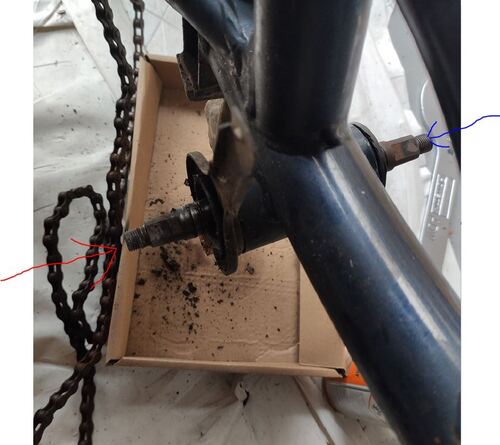

jetzt schaue ich mir das Innenleben mal genauer an - der beidseitig verzahnte Mitnehmer/Nabe auf der Achse muss sich doch mehr oder minder leicht auf der Achse drehen lassen und sich dann auch axial verschieben, oder?
das sieht mir aktuell mal danach aus, daß der ziemlich auf der Achse festgegammelt ist...

a.) ich habe die Tretlagerachse vpm der Kettenblattseite in Richtung des roten Pfeiles demontiert, wobei die Lagerschale auf der Seite des Rücktritt-Bremsenhebels im Rahmen verblieben ist - wie kann ich die Lagerschale demontieren, was ja wohl bei der Montage der Tretlagerachse bzgl. der Bremsenfeder resp. deren korrekter Position hilfreich oder sogar notwendig ist.
b.) Hätte ich die Achse prinzipiell auch in der Richtung des blauen Pfeiles demontieren können und bei der Demontage dann automatisch die Lagerschale auf der Kettenblattseite mit demontiert? Oder hätte ich da ggf die Verzahnung im Inneren beschädigt und/oder die Lagerschale zerstört?
DANKESCHÖÖÖÖN VORAB ;-)
