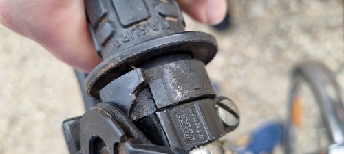

Mir ist aber am Gasgriff auch noch was aufgefallen. Da sieht es aus, als wäre was weggebrochen. Als würde hier ein Plastik hingehören, damit man vielleicht den Gasgriff nicht weiter aufdrehen kann?!

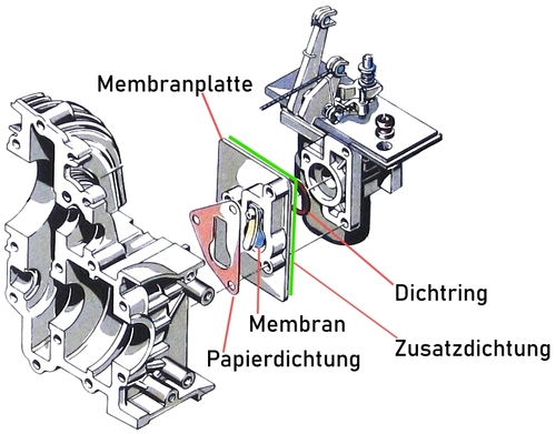

nein, nein, hier ist nicht die Membran im Vergaserdeckel
gemeint, sondern der Durchlass zw. Vergaser und Motor.
Dort sitzt ein schwarzes Verbindungsteil aus Plastik
und dahinter eine Metallzunge, die als Ventil für das
Luft-Kraftstoff-Gemisch dient. Diese Zunge wird leider
auch als Membran bezeichnet – und das schwarze Plastik-
zwischenstück als Mebranplatte.
Vor den Einlass des Motors kommen:
1) Papierdichtung der Membranplatte
2) Membranplatte
[2 a) Zusatzdichtung]
3) Vergaser
Saxo-nette Grüße :winken:

Dann wird wohl der Sven mit seiner Falschluftthese richtig liegen. Polradsimmering ev. verrutscht oder gar verschlissen?Alle Gewinde fest? (Zündkerze, Dekoventil oder Stopfen)Umgebaut auf ohne Deko und den Anschluss an der Membranplatte nicht verschlossen? Die Membranzunge (das Flatterventil) mit zu viel Eigenspannung montiert oder zu weit offen? Bei mir darf das Flatterventil unten max 0,2mm aufstehen. eine ev. Luftundichtigkeit an der Membran lässt sich leicht überprüfen, Im Standgasbetrieb etwas Bremsenreiniger von aussen an die Dichtfläche sprühen. Bei Undichtigkeit wird der Motor höher drehen. Tja, jetzt fällt mir von weit weg auch nichts mehr ein. Frohes Schaffen. Anton

Mir hat Svens Zusatzdichtung sofort geholfen. Haber zusätzlich die Anbaufläche noch geplant.

Die Idee vom Sven ist ja nicht schlecht aber es laufen tausende von Saxonetten ohne diese Korkdichtung. Meine auch. War auch von Sachs nie vorgesehen. Ich glaube nicht, das es zu deiner Problembehebung führen wird. Einer Normalen 1,5mm dicken Dichtungsplatte sehe ich da auch nicht als den Brüller. Setzt 110% tigen planen Vergaserflasch voraus. Und da wir alle wissen, dass das oft nicht so ist wäre die anschmiegsame Korkdichtung auf jeden fall die besser Variante. Anton

da hast du recht: Ich hatte probeweise
Dichtungsmatten in reinem Gummi und
in Gummi-Kork bestellt. Es war sofort
zu spüren, dass die reine Gummidichtung
zu hart wäre, um ihren Zweck zu erfüllen.
Mit der Gummi-Kork-Variante klappt es
bestens, auch ohne Planierung.
Vorher hatte ich übrigens mit Moosgummi
experimentiert. Es zeigte sich, dass dies
Material viel zu weich ist, um eine dauer-
haft wirksame Dichtung zu bilden.
