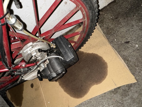

Hey Christoph, gib der Sax noch eine Chance. Der Fehler muss zu finden und leicht zu beheben sein. Wenn Du bereit bist, 6,99 Euro und zwei Minuten Zeit zu investieren, kriegst Du das hin.
Aber mal der Reihe nach. Da Du den Benzinhahn als funktionierend einstufst, wird das auch so sein. Aber: Die Menge an Sprit auf dem Karton ist ja auch keine halbe Tankfüllung, sondern, und da lehne ich mich jetzt mal aus dem Fenster, das Benzin, das sich im Schlauch und dem monströsen Benzinfilter befindet.
Die Symptome einer defekten Membran sind? Richtig! Eine Pfütze Benzin auf dem Boden. Nun ist Deine Membran zwar nicht defekt, Du hast gar keine mehr. Demnach läuft der außerhalb des Tanks im System befindliche Sprit nach und sucht sich seinen Weg. Wenn der Vergaser nur voll genug ist (bei defekter Schwimmernadel oder deren Sitz), läuft er durch die vorhandenen Öffnungen aus, egal wie gut Deine Dichtungen sind. Die Membran würde das, wenn sie intakt ist, verhindern. Die Schwimmernadel gilt offenbar als anfällig und mag alleine überfordert sein.

Danke dir, ich schaue mal nach einem Hahn und probiere das mal aus. Die Pappe ist voll und der Tank ist komplette leer. Und ich habe um das mal zu überprüfen eine Kamera an meinem Stellplatz positioniert, es zapft niemand was ab. Der Tank ist restlos leer. Es ist eine 4 fach gefaltete Pappe darunter ist alles nass.

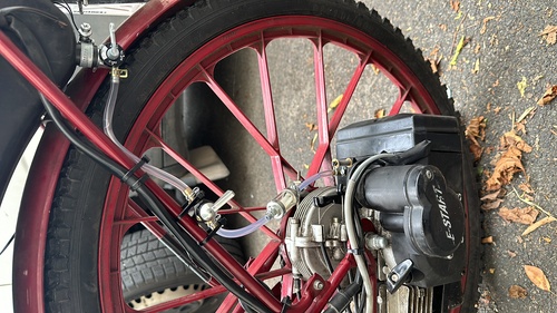

Also wenn ich das Foto sehe:
Im ersten Foto gab es keinen Hahn !
Und jetzt, wo Du einen 2 Hahn hast schliesst der auch nicht?? Wenn das so ist, dann LÄUFT BENZIN AUSSEN AM SCHLAUCH RUNTER. DANN IST DER TANKANSCHLUSS MANGELHAFT.
