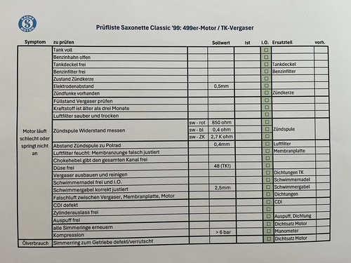

Anbei noch eine Checkliste, die ich aus den Infos von hier für mich zusammengestellt habe. Vielleicht hilft die ja weiter.
LG
