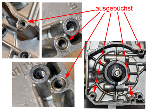

Re: ein Neuer - Thumbnail von erwin-b erwin-b - 25.09.09 12:19 Uhr Klicks:35
keine angst, "fleisch" ist genug vorhanden. voraussetzung ist natürlich eine saubere arbeitsweise. so sieht das bei mir aus:
http://www.hilfsmotor.eu/galleryimages/3Ra4pFkh.jpg
