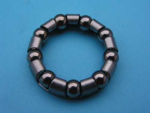

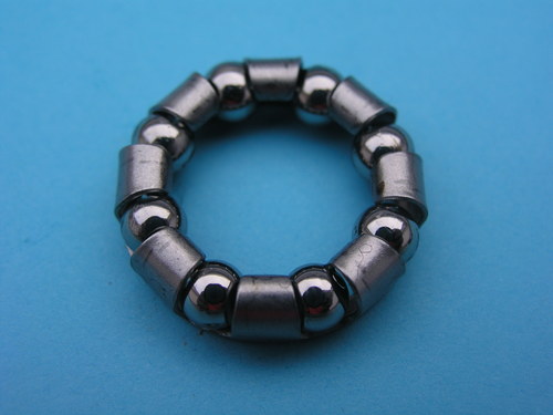

Hallo Bernhard,
da Du gerade das kleine Kugellager in der Nabenhülse ansprichst: Laut ET-Liste gibt es da welche mit 7, 8 und 9 Kugeln. Kann man die alle alternativ bei gleichem Konus einsetzen ? Verschiedene Nabenhülsen wird es doch wohl nicht geben ?!
Lutz
laut Liste von Brucker Radl gib es nur Lager mit 7 (zum Achsende hin) und 9 (zum Motor hin) Kugeln.
Hallo Lutz und Dieter,
muß erstmal in der Werkstatt nachsehen wieviele Kugeln das kleine Lager hat.
Gruß Bernhard
Re: Motor klingelt.....nach wahrsch.falschem Ausbau - Thumbnail von Herbert Herbert Administrator - 04.01.10 10:50 Uhr Klicks:40
Hallo Bernhard,
musst nicht in die Werkstatt gehen.
Hier sind die Bilder
http://www.hilfsmotor.eu/galleryimages/evEF10xf.jpg
großer Kugelhalter
http://www.hilfsmotor.eu/galleryimages/HJv9Eo0l.jpg
kleiner Kugelhalter
PS Bei Bedarf in meinem Shop
Danke Herbert,
muß nachher sowieso zur Mittagsablage runter.Dieter hatte schon recht mit 7 und 9 Kugeln.
Auf Dieter ist eben Verlaß,aber auf Dich auch!!!
Gruß Bernhard

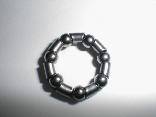

Guten Abend zusammen,
komme eben von der Arbeit und sehe das Bild vom kleinen Kugelring. Bei drei inspzierten 199er Motoren (1988-1991)habe ich aber immer nur einen Kugelring mit 7 Kugeln gefunden:
http://www.hilfsmotor.eu/galleryimages/j5rpcAZx.jpg
(..hoffe der Link funzt..). Aufschrift: star 0103-348. Wisst Ihr, ob man diesen durch den 8-kugeligen Ring ersetzen kann ?
Lutz
Die Frage ist nur Lutz,
ob er vom Umfang und der Stärke her reinpasst.
Gruß Bernhard
Ja, vom Umfang und Stärke haut es auch mit dem 8er hin, nur kann ich dann den Konus etwas weiter reinschrauben. Ich werd´s einfach mal probieren. Die Achslast verteilt sich ja auch mit auf den großen Ring. Eigentlich dürfte da nichts passieren.
Das sehe ich auch so,nur den Konusring nicht zu fest anziehen!!!
Ja klar, habe mir extra dafür nen 17er Schlüssel flach-geflext !´
Lutz
