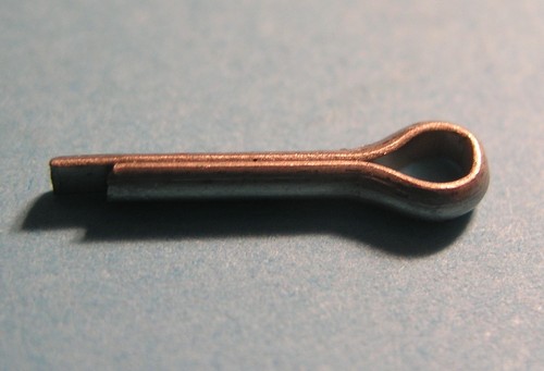

... und damit die Federscheibe auch gut hält, habe ich die passenden Splinte 2x8 aus Edelstahl in meinem Shop.
http://www.hilfsmotor.eu/galleryimages/3DuUkNou.jpg
Sachs verlangt 0,90 EUR für einen Splint. Ich habe mich um einen anderen Lieferanten bemüht und kann sie für 0,20 EUR / Stück anbieten.
http://www.mein-onlineshop.org/shops/s000314/?go=artikel&ps=1804&subid=1806
Bitte denkt auch daran, dass ihr mit den Einkäufen in meinem Shop die Seite www.hilfsmotor.eu mitfinanziert, die euch sicherlich auch viel beim Sparen hilft. Denkt nur an den Tipp mit der Versicherung.
