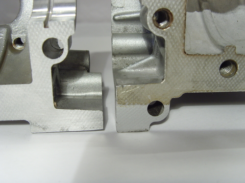

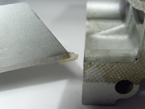

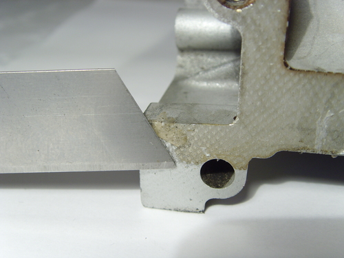

Re: Alte Dichtungsmasse entfernen - Thumbnail von Valentin Valentin - 27.01.11 17:13 Uhr Klicks:48
für mich sieht es aus wie die original Dichtungsmasse von Sachs (falls die so etwas benutzt haben).
Es ist nur ein ganz dünner Film der sich zwar schwer abschaben läßt,
aber leider nicht mit den im Anfangsthread genannten Mitteln auflösen läßt, so das ich ihn dann einfach abwischen könnte.
Valentin

Re: Alte Dichtungsmasse entfernen - Thumbnail von dgohlke dgohlke - 27.01.11 23:55 Uhr Klicks:42
versuch mal Methylenchlorid. Damit kann man Kunststoffe auch Vergußmassen auflösen - Es wird auch zum Acrl kleben verwendet.
Hat einen riesen Vorteil hat keinen Flammpunkt(brennt also sehr schlecht)

Habe die Dichtungsmasse jetzt abgeschabt.(was das wohl war? klebte echt bombenfest )
Nochmals Danke für den Vorschlag, das Mittel sollte man im meinen Fall wohl immer im Hause haben.
Valentin
Re: Alte Dichtungsmasse entfernen - Thumbnail von dgohlke dgohlke - 28.01.11 13:57 Uhr Klicks:42
nein die Dichtung ist nicht geklebt die wird per Siebdruck aufgetragen.
Re: Alte Dichtungsmasse entfernen - Thumbnail von Valentin Valentin - 28.01.11 14:11 Uhr Klicks:44
aha, sah deshalb so perfekt aus, und meine Vermutung das es sich um die Originaldichtung von Sachs handelt könnte dann wohl auch stimmen.
Danke
Valentin
Re: Alte Dichtungsmasse entfernen - Thumbnail von dgohlke dgohlke - 28.01.11 16:10 Uhr Klicks:44
ja es waren etliche Farbnuancen vertréten Schön sieht man daran wie dünn die Dichtmasse sein soltte.
