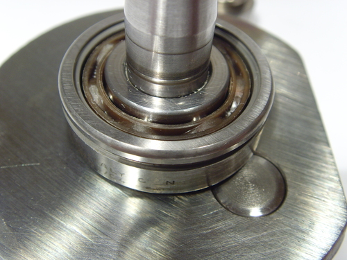

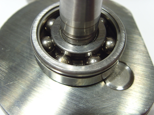

Das Rillenkugellager
Sieht optisch für mich auch gut aus, funktioniert, aber mit leichten axialen Spiel.was bei Rillenkugellager aber soviel ich weiß normal sein soll ( oder ? ).
http://www.hilfsmotor.eu/galleryimages/jG2s2gyt.jpg
http://www.hilfsmotor.eu/galleryimages/EBG4qWsO.jpg

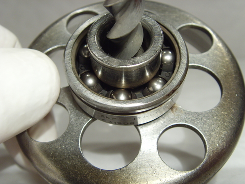

Das Lager am Kupplungskorb
Lager optisch o.k., leichtes axiales Spiel.
http://www.hilfsmotor.eu/galleryimages/L98EyMrZ.jpg

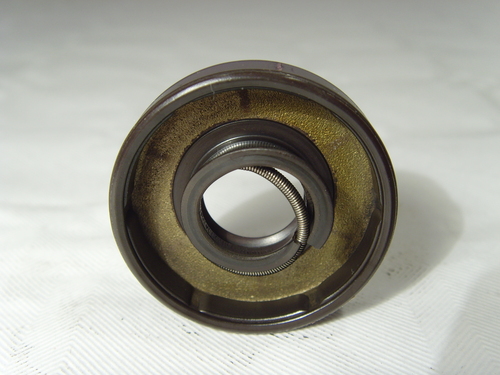

Der Dichtring an dem Kupplungskorb
Sieht optisch gut aus, aber was verstehe ich unter „verhärtender Dichtungsring“ sollte der an der Lippe weich und geschmeidig sein? Ist ja bestimmt 16 Jahre alt ,werde ihn besser wie immer im Forum gesagt, erneuern.
http://www.hilfsmotor.eu/galleryimages/QjDEcDUe.jpg

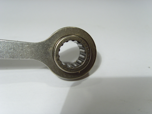

Das Nadellager im Kupplungskorb
Sieht für mich auch gut aus, und hat Funktion.
http://www.hilfsmotor.eu/galleryimages/4pz43Qpy.jpg

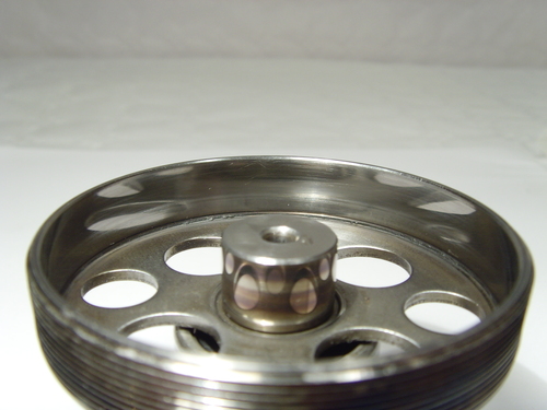

Die Innenseite vom Kupplungskorb
Ich hoffe die ist ohne die berüchtigten Rillen die den Belag der Kupplungsbacken zerstören.
http://www.hilfsmotor.eu/galleryimages/Dy0l8Cvg.jpg
Woher stammen die Verfärbungen ? Hat die Kupplung zu lange geschliffen oder ist das normal ?
http://www.hilfsmotor.eu/galleryimages/QWsaWgw5.jpg

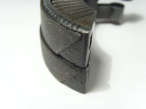

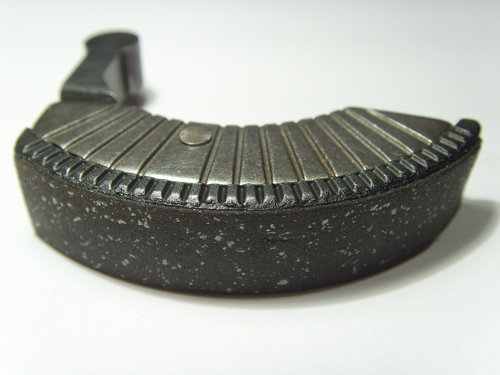

Der Kupplungsbelag
Ist gleichmäßig und ca.0.5 mm dick ( Wie misst ihr das am besten, oder Pi mal Auge ? )
Die abgeschrägten Kanten sind die da um weniger Angriffsfläche beim zupacken der Kupplung zu bieten ?
http://www.hilfsmotor.eu/galleryimages/F1FltEFD.jpg
http://www.hilfsmotor.eu/galleryimages/48j2VUhV.jpg
http://www.hilfsmotor.eu/galleryimages/YWbhhy3P.jpg

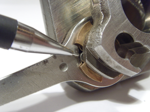

Und zum Schluss noch die beiden Pleuellager (heißen die so? Ich habe in der Reparaturanleitung von Sachs keine Bezeichnung dafür gefunden )
Den Lagern habe ich wie von euch empfohlen, besondere Aufmerksamkeit geschenkt wegen dem defekten Kolben.
Das (obere Pleuellager ((Kolbenbolzenlager?) ?) mit der Nadelhülse sieht meiner Meinung gut aus, alles dreht sich und es sind keine kaputten Nadeln vorhanden.
Das untere hat nur Spiel in axialer Richtung es läßt sich ca.. 0,3mm seitlich verschieben. (ich bekomme 3 Blätter Paiper dazwischen)
Soll das so sein?
http://www.hilfsmotor.eu/galleryimages/qpWVAmr1.jpg
http://www.hilfsmotor.eu/galleryimages/bSfDum1c.jpg

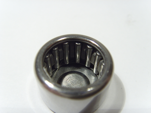

Die Nadelbuchse
Scheint mir optisch in Ordnung zu sein, von der Funktion her, beim überprüfen hatte ich auch ein gutes Gefühl.
http://www.hilfsmotor.eu/galleryimages/L9mTQpkD.jpg

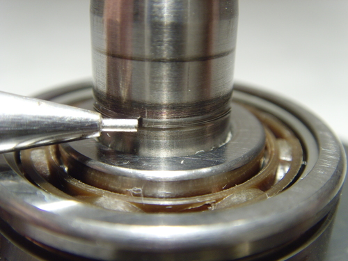

Die Welle
Schreck! Panik! „Was ist das für ein Ring Valentin, hat den der kaputte Dichtungsring eingefräst?
Ruhig bleiben Valentin und im Forum fragen vielleicht gehört der ja dahin“
http://www.hilfsmotor.eu/galleryimages/5Rx0XUZD.jpg

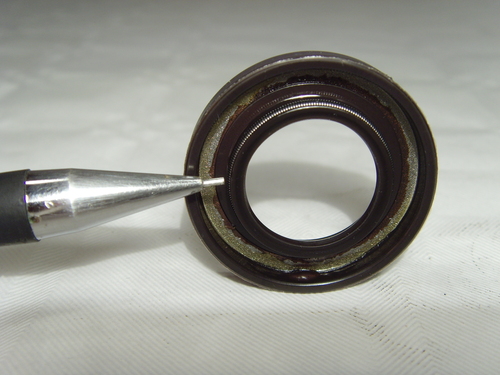

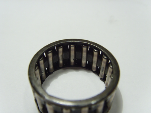

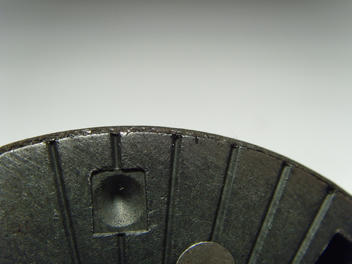

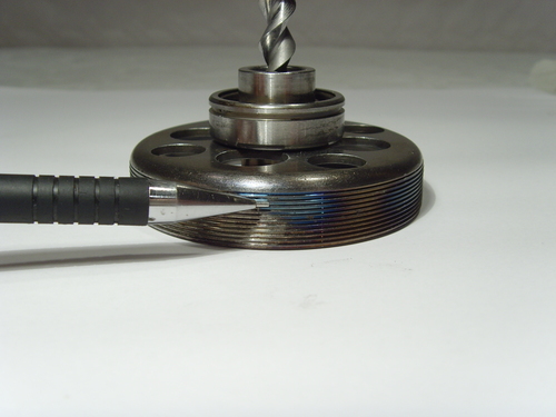

Ich hoffe das die Beschreibung euch hilft den Zustand der Teile zu bewerten,
ich selber würde nur neue Dichtungsringe einsetzen,wenn der Ring in der Welle nicht so gravierend ist für eine vernünftige Abdichtung.
Die Tiefe des Ringes ist exakt 0,.2 mm, aber halt an der falschen Stelle und ich weiß auch mittlerweile das da kein Ring hingehört.
Da die Dichtungslippe breiter wie der Ring ist bin ich guter Hoffnung das es dichtet, aber wenn ihr mir sagt das dichtet nie, dann ist halt eine andere Welle fällig.
