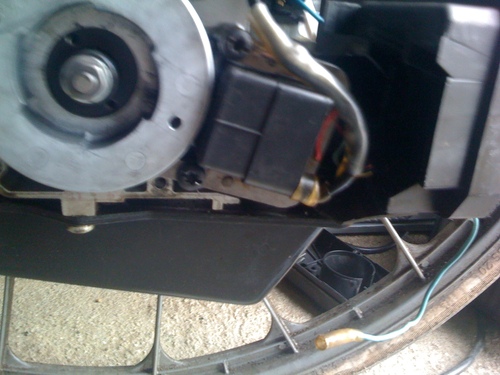

Ist die Spule so richtig eingebaut - Thumbnail von MaxAusDD MaxAusDD - 14.03.11 20:35 Uhr Klicks:43
http://www.hilfsmotor.eu/galleryimages/SyUpfWM5.jpg
Laufen tut sie jetzt wieder und gar nicht mal schlecht.
Re: Ist die Spule so richtig eingebaut - Thumbnail von - 14.03.11 22:55 Uhr Klicks:41
Hallo Max, wenn sie läuft ist doch alles Ok. Ist auch richtig rum.
Hallo burghardt, wenn du die Zündspule verkehrt herum anschraubst, ist der Zünkabelausgang oben.
Ich hoffe ich konnte alle Fragen beantworten?
Grüße Reiner
Re: Ist die Spule so richtig eingebaut - Thumbnail von MaxAusDD MaxAusDD - 15.03.11 07:34 Uhr Klicks:41
Danke für die Auskunft Reiner. Ganz so einfach ist es mit der Spule nicht. Der Motor läuft auch mit der verkehrten Einbaulage, in dem defekten Motor war die Spule falsch eingebaut. Könnte der Grund für den Klemmer gewesen sein.

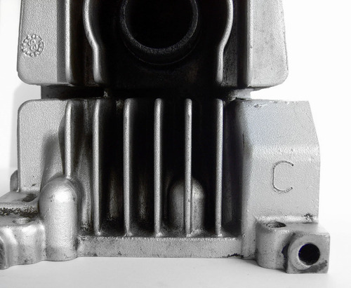

Wo genau im Gehäuse finde ich eigentlich die Farbmakierung für den Kolben?
Hallo Max,
oben am Zylinder3ingang,aber nicht alle Gehäuse haben sie dann seitlich am Motorblock sin sie eingarviert.
Bernhard
