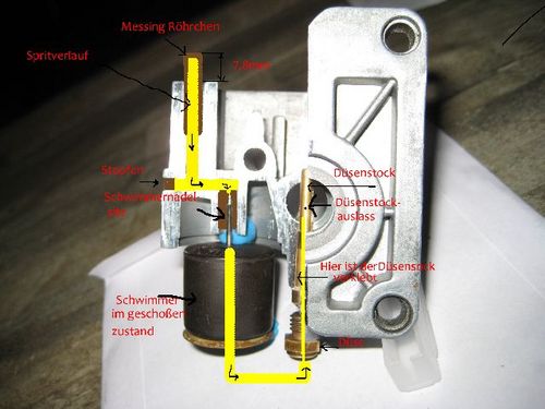

es kann , muß nicht, das zu hohe Messingröhrchen sein. Zu hoch stößt es oben an und es kommt nicht genug Benzin das könnnte auch die "5 Minuten" erklären.
Ich nehme 2 Alubacken und spann den Vergaser in einen Schraubstock und drücke so das Röhrchen etwas rein.
Die Niederländer schwören auf 7mm jedengßfals muß es so hoch das es komplett von dem kleinen O Ring umschlossen wird.

Ohne einen Schraubstock konnte ich das Messingrohr noch 1 mm rein drücken aufs 9 mm. Jetzt startet der Motor ohne Probleme, wenn ich den Chokehebel auf 1 Stelle und 20-30 Sekunde warte und erst danach ziehe.
Am Wochenende werde ich mir mal einen Schraubstock kaufen und das Messingrohr aufs 7 mm runter drücken.

Das Messingrohr konnte ich bis maximal auf 8,5 mm runter drücken, weiter geht es nicht. Ich hab keine Ahnung wie die Niederländer das schaffen.
Auf jedenfall ragt das Messingrohr nicht mehr aus dem Kunststoffzwischenplatte.

registrierenWelches Messingrohr ist gemeint??kann jemand mal ein Foto machen?
Re: Saxonette springt ganz schlecht an
25.07.12 08:25 Uhr
Klicks:54 Im Bild oben rechts ist das Rohr zu sehen.
http://www.hilfsmotor.eu/galleryimages/fSxOqxcK.jpg Gruß
