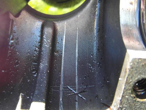

Da hat sich wohl irgend etwas verklemmt und den Kolben ziemlich mitgenommen. Auch die Schleifspuren am Motorgehäuse sind nicht zu übersehen.

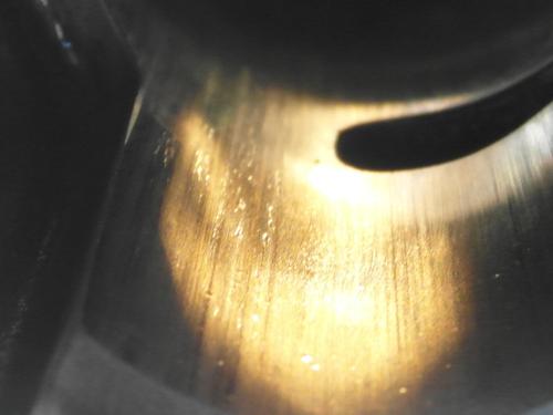

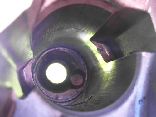

und leider hat auch der Zylinder etwas abbekommen, aber ich denke, dass sich das noch glatt schleifen lässt, ODER? (rechter Einlasskanal)
Und dann verwundern mich noch diese kleinen Löcher in der Beschichtung. Sind die normal oder nicht? Ich denke die Laufspuren in Laufrichtung des Kolbens halten sich noch in Grenzen und demnach könnte man das Gehäuse noch verwenden.
Aber was sagt ihr zu den Löchern?
Die Ursache habe ich dann auch schnell gefunden. Da hat sich wohl das Lager verabschiedet...

den zylinder kann man wieder fertig machen allerdings dauert das weil man es mit vorsicht machen muss
nach dem schleifen muss man den zylinder dan vermessen und den passenden kolben kaufen.

Aus meiner Erfahrung kann ich sagen: den Zylinder kann man vielleicht weiterverwenden, er wird aber nicht auf längere Zeit vernünftige Leistung bringen.

registrierenWenn du meine ehrliche Meinung wissen möchtest, Gehäuse Kolben und Lager in den Schrott, und falls am Kolben wo die tiefe Kerbe ist der Kolbenringstift gewesen sein sollte, dann war dein Kleeblatt falsch.

Der Kolben ist auf Jeden Fall Schrott und auch die Lager werden getauscht in diesem Motor. An der Stelle wo die Riefe ist, war nicht der Stift. Das war schon gut so. An der Stelle ist eine Nadel von dem Nadellager durchgegangen.
