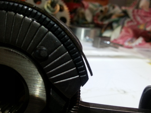

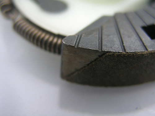

warum ist der Kupplungsbelag nicht durchgÀngig?
http://www.hilfsmotor.eu/galleryimages/bvDoXTA3.jpg
Es fehlt auf beiden KupplungshĂ€lften ein StĂŒck.
Re: Kupplungsbelag - fehlendes Teil - Thumbnail von Rolando Rolando - 28.08.14 19:35 Uhr Klicks:44
....weil das orginal so ist,und oder weil die KupplungshÀlften in der Kupplungsglocke nicht bis zu ende anliegen,das man merkt das die KupplungsbelÀge runter sind,dann fÀngt es an zu ruckeln.:up:
Gruß Roland
Fehlen die ReibbÀnder?
Re: Kupplungsbelag - fehlendes Teil - Thumbnail von Herbert Herbert Administrator - 28.08.14 21:05 Uhr Klicks:43
Hallo Tubal,
das ist eine neue Kupplung. Ein Kunde hatte mich heute gefragt, ob das normal sei. Ichhabe mal bei all meinen alten und neuen Kupplungen nachgeschaut. Das Dreeck fehlt ĂŒberall - aber warum?
Re: Kupplungsbelag - fehlendes Teil - Thumbnail von eddy eddy - 28.08.14 22:11 Uhr Klicks:46
Der angeschrÀgte Belag bewirkt das beim einkuppeln der Kraftfluss langsam einsetzt und ein rupfen der Kupplung verhindert. Des weiteren wird durch die SchrÀge eine Art Selbstreinigung erzielt, so wie ein Schneepflug mal
Laienhaft ausgedrĂŒckt.
Gruß eddy

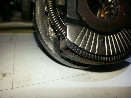

Hab meine original Kupplung von 1987 angeschaut da fehlt das Dreieck auch. Allerdings habe ich das Problem das meine Kupplung rupft und rattert weil sich der Belag an den Enden abgelöst hat. Weiß einer von euch ob es möglich ist den wieder anzukleben und mit welchem Kleber oder muss man die Kupplung komplett tauschen.

Re: Kupplungsbelag - fehlendes Teil - Thumbnail von Rolando Rolando - 29.08.14 09:19 Uhr Klicks:39
Moin dietelma,ich klebe meine KupplungsbelÀge mit JB-Weld kleber.

Re: Kupplungsbelag - fehlendes Teil - Thumbnail von Herbert Herbert Administrator - 29.08.14 16:53 Uhr Klicks:42
Hallo Eddy,
der "Schneepflugeffekt", das macht Sinn!!
Danke
Re: Kupplungsbelag - fehlendes Teil - Thumbnail von - 29.08.14 20:26 Uhr Klicks:41
Und wenn man denn so richtig darĂŒber nachdenkt ist dieses eigentlich das einzig logische. (man muss nur Mal immer erst drauf kommen.) Danke Eddy
Re: Kupplungsbelag - fehlendes Teil - Thumbnail von eddy eddy - 31.08.14 13:22 Uhr Klicks:30
Hallo Herbert, hallo Molly und alle Saxoschrauber,
ich habe mich etwas unklar ausgedrĂŒckt und möchte noch mal sagen das die Selbstreinigung nur ein Nebenefekt ist.
Bei einen gerade aufgeklebten Belag wĂŒrde der Kraftfluss so schlagartig einsetzen das ein sanftes einkuppel nicht möglich wĂ€r und der Belag an dieser Stelle ĂŒber kurz oder lang regelrecht abgeschlagen wird. Durch die AbschrĂ€gung
wird erreicht das die KrĂ€fte sich besser verteilen und nicht schlagartig auf die Kupplungsbacken wirken und diese zurĂŒckschleudern. Dadurch kommt es dann zum ruckeln,rupfen oder wie man es auch immer nennen möchte.
Als Physikalisches Beispiel habe ich mal eine Leitblanke und nun was wÀr euch lieber?
Gerade oder schrÀg darauf zufahren?
Gruß eddy
