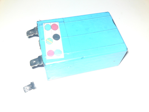

kurz ne andere OT Frage aber zum Thema "kaputt gemacht"..ist das reparierbar?
http://www.hilfsmotor.eu/galleryimages/gXVYd6UE.jpg
Re: kaputt gemacht.. - Thumbnail von XXXX XXXX - 12.06.15 00:30 Uhr Klicks:35
Ohne das Modul zu öffnen wohl nicht.

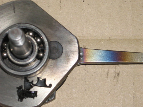

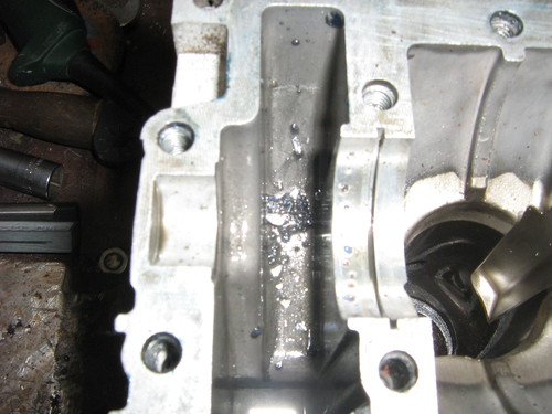

Re: kaputt gemacht.. - Thumbnail von Düwel Düwel - 13.06.15 20:02 Uhr Klicks:28
Re: kaputt gemacht.. - Thumbnail von XXXX XXXX - 13.06.15 20:12 Uhr Klicks:28
Ja,hatte ich mir gedacht...nur nicht sooo schlimm. Wirtschaftlicher Totalschaden...:down:

Re: kaputt gemacht.. - Thumbnail von XXXX XXXX - 13.06.15 20:35 Uhr Klicks:29
Hatte ja mit mangelnder Wartung nix zu tun in diesem Fall. Nur mit Überbeanspruchung.
Beim nächsten versuch empfehle ich bei solchen Umdrehungen doch schon C4 Lager...keine C3.

Re: kaputt gemacht.. - Thumbnail von XXXX XXXX - 13.06.15 22:31 Uhr Klicks:25
Das mit den C3 Lagern hatte ich nur vermutet, da C4 Lager eigentlich nur bei Motoren mit höherer Leistung verwendet werden (mehr Abstand zwischen den Kugeln). Das in diesen kleinen Motoren schon C4 ab Werk verbaut sind wusste ich nicht. Dies ist eigentlich nicht nötig, da C3 dicke ausreichen würde.:wink:
Schau die mal die tollen "Anlassfarben" unterhalb des Pleuls an...und der Lagerkäfig zerbröselt auch nicht von allein.
PS: Ich fahre sicherheitshalber lieber 1:50 und hatte noch nie Probleme damit.
Wer noch mehr Angst hat um das Kolbenbolzenlager könnte statt dessen wie früher üblich eine Bronzebuchse verwenden. Müsste dann aber das Mischungsverhältnis auf 1:33 ändern. Das wäre aber Standard der 50er Jahre...
Re: kaputt gemacht.. - Thumbnail von - 13.06.15 22:44 Uhr Klicks:26
Nu sag ich doch.
Normalerweise geht das KW-Lager selten kaputt.
Kann sein , das Kupplungsnadelkranz oder Topflager auch ne Macke hatten/haben.

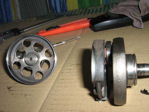

Täuscht das auf dem Bild, oder sieht die Wurmwelle verbogen aus?
Ich denke, da lag so einiges im Argen.
7:0, Hacki
Re: kaputt gemacht.. - Thumbnail von XXXX XXXX - 13.06.15 22:49 Uhr Klicks:28
Man kann es schlecht erkennen...er hatte glaube ich nichts darüber geschrieben welche Komponenten verbaut waren was für eine Wurmwelle ist es? Eine deutsche mit Hollandgetriebe? Oder hat der Blechstreifen gefehlt beim Topfplager wenn es eine Hollandwelle wäre...oder...oder...oder.
Er sagte doch er kann nicht schrauben und was der Vorbesitzer daran gemacht hat weiß man ja auch nicht.
PS: Das an der Wurmwelle sieht für mich aus wie ein zerlegter Blechstreifen...
Re: kaputt gemacht.. - Thumbnail von - 13.06.15 23:01 Uhr Klicks:27
Ja, denke ich auch mit dem Blechstreifen.
Aber das Ende der Wurmwelle steht irgendwie in einem Winkel zum Rest.
Nuja, alles Spekulationen.

Re: kaputt gemacht.. - Thumbnail von kaiserklaus kaiserklaus - 14.06.15 10:28 Uhr Klicks:30
Dann will Ich mal was dazu schreiben.Motor Deutsch Wurmwelle und Zahnrad Holländisch.Den Blechstreifen hat es zerlegt und deshalb hat die schräge Kupplungsglocke den Belag abgeschliffen Der grösste Fehler war aber dieser:Der Motor hat Geräusche gemacht (Pleullager defekt) und der "Fahrer" ist weiter gefahren (ca 20 KM)!!!!!.Dadurch ist die Kurbelwelle und die Achse heiss geworden und hat den Ring im Lager zerstört
Re: kaputt gemacht.. - Thumbnail von Düwel Düwel - 14.06.15 11:22 Uhr Klicks:28
Na ich musste doch heim... :/
Noch mal ein dickes Danke!
Re: kaputt gemacht.. - Thumbnail von - 14.06.15 11:51 Uhr Klicks:35
@Klaus
dachte ich es doch.
Das KW-Lager war nicht der Auslöser.
Wenn das untere Pleuellager aussteigt, das ist verheerend für den Rest, besonders wenn man dann noch weiterfährt.
Ich denke der ganze Rest, Blechstreifen, Kupplungsglockenschieflage usw. ist darauf zurück zu führen.
