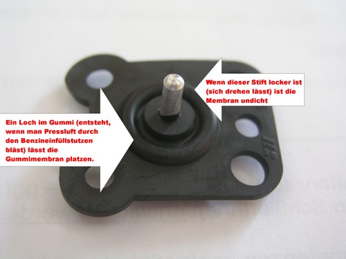

Wer kann mir helfen bei folgenden Symptomem mit dem Bing-Vergaser?
Der Motor ist plötzlich bei voller Fahrt ausgegangen.
Die Kerze ist OK.
Die Membran sollte auch OK sein, denn die Kompression liegt bei 6,5 bar.
Jetzt kommt das Problem:
Wenn der Vergaser ausgebaut und die Benzinleitung angeschlossen ist, dann schließt der Schwimmer einwandfrei, auch wenn man am Vergaser rüttelt.
Auch bei leichtem Blasen in die Benzinzuleitung und leichtem Andrücken des Schwimmers ist alles dicht.
Wenn er eingebaut ist, ist auch noch alles ok. Der Motor springt an und geht nach ein paar Sekunden wieder aus. Danach läuft Benzin in einem starken Strom aus dem Rohrstutzen für den Luftfilter. Wenn also Benzin "abgesaugt" wird, schließt der Schwimmer nicht mehr. Äußerlich ist an ihm nichts zu erkennen, er hat kein Leck und seine Spitze ist in Ordnung. Diese habe ich neu eingeschliffen.
Vielleicht hatte eine/r von euch schon mal sowas und kann mir einen Rat geben.
Ich habe jetzt mehrere Stunden reingesteckt und bin
Danke im Voraus und Grüße aus Jena
Helmut
