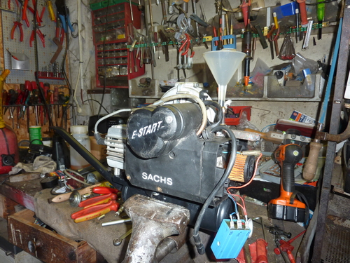

Motor steckt im Schraubstock mit Trichterchen für die Benzinzufuhr.Da iss nix mit Züge vertauschen und so....
http://www.hilfsmotor.eu/galleryimages/m1yUgru2.jpg Muß ja wegen dem fehlerhaften Laufen bei warmen/heißen Motor immer ein Weile warten bis abgekühlt und wieder warm und dann wieder Fehlerauftritt . Komme gerade vom „Tatort" und habe das Modul gewechselt . Verdammtjuchhe.... Das vermaledeite Mistding läuft jetzt gut und springt auch mit Seilzug an - warm oder kalt .
Wermutstropfen aber - Alles mit halber Choke.....?
Sage ich jetzt mal - Und ich versichere Euch dass mich nicht eine plötzliche Geisteskrankheit befallen hat oder so
Ich behaupte jetzt mal: Fehlerhäufung....! Der alte Auspuff war nicht mehr ganz offen (Gefühltes mehr beim Blastest)
Elektrisches Bauteil im Modul erwärmte sich nach gewisser Zeit und baute dann Mist.Fälschlicherweise kann man dann solch einen auftretenden Fehler der zunehmenden Motorerwärmung zuordnen .
Warum jetzt aber z.Zt. alles nur bei halber Choke sauber funktioniert.......
Ich nix weiß
Ich mach auch noch keine Luftsprünge sondern probiere noch mehrmals . Zuviele Überaschungen hatte ich da schon mit Möfchen und vieleicht hat ja auch noch Jemand zu der halben Choke eine Idee .

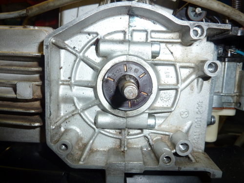

Wie mitlerweile bekannt springt Motor ja kalt wie warm mit Choke gut an und läuft auch gut aber : Nur mit Choke .....!? Heute noch ein paar Versuche gemacht.Gute Laufleistung (9200 zeigte der Drehzahlmesser) nur mit Choke. Heute aber auch eine Mail von HG bekommen . „Stimmen die Nummern auf den Motorhälften überein" ? Hatte ich ja ma ganich drauf geachtet und....
http://www.hilfsmotor.eu/galleryimages/XSfPsYTq.jpg Nix von Nummern zu sehen - Nirgendwo nich....! Hälften paßend....? Ich nix weiß
Ich würde ja jetzt noch mal nach Eurer Meinung fragen aber - Der Osmane . Ne...!?
Machich ma dann einen auf Entscheider : Morgen geht der Motor rein und dann ausgiebige Probefahrt
