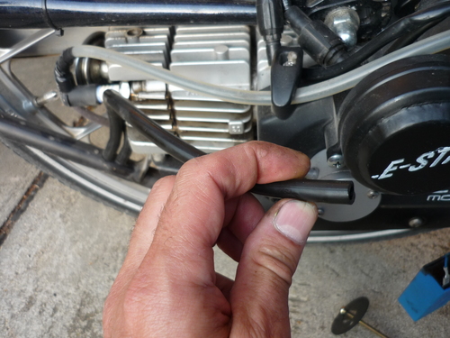

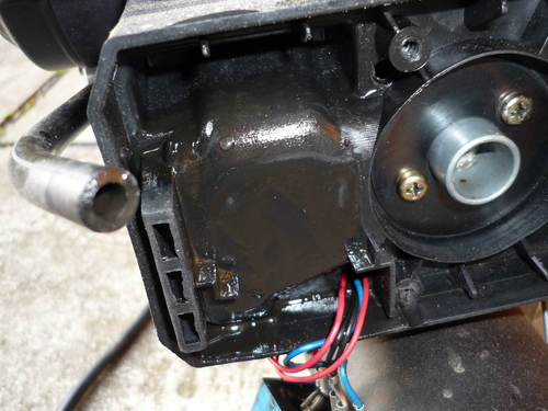

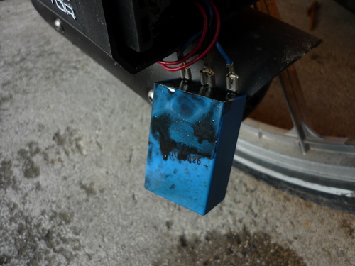

Öl tritt aus dem Auspuff durch die Schlauchzuleitung der Vakuumpumpe aus. Durch den Schlauch der Vakuumpumpe und durch die Vakuumpumpe selbst erreicht das Öl das CDI Modul und dessen Gehäuse.

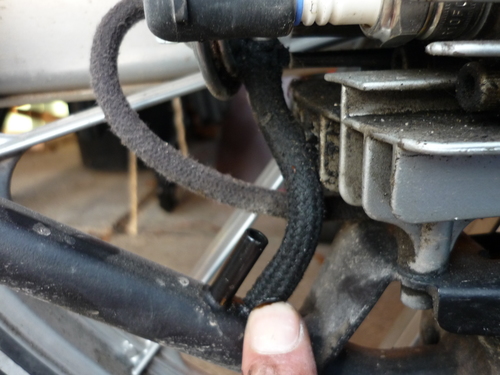

Ebenfalls tritt das Öl auch aus der Auspuffzuleitung des Dekoventils und drückt sich zum Ventil hoch. Dieser Schlauch ist mit Öl vollgesaugt.
Hat jemand Rat ?
Grüße Marius
Hallo Marius,

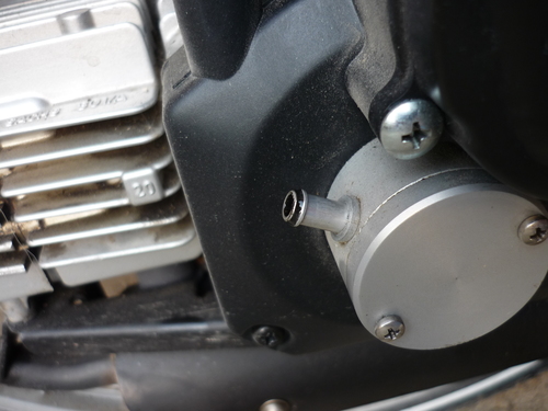

da wird wohl die Gummiverbindung, die die Pumpe mit dem Polrad verbindet, defekt sein.

Hallo Marius,
deaktiviere den Katalysator (den Schlauch zum Auspuff entfernen und das Loch im Auspuff verschließen oder gleich einen anderen Auspuff mit nur einem Schlauchanschluss nehmen und schon ist Ruhe.
Das Gemisch beträgt nach der Änderung 1:100
Diesen Vorschlag kann ich nur unterstützen. Die Gummimuffe, die die Vakuumpumpe antreibt, auch entfernen.
Danach wirst du feststellen, dass dein Möfchen ein viel freudigeres Fahrverhalten hat, war wenigstens bei meinem 599er so.
Vom ÖL, das austritt, ganz zu schweigen.

Bei einem geregelten Kat findet der Reinigungsprozess mehr oder weniger kontinuierlich statt, wird deshalb auch kaum oder nicht bemerkt. Wenn die Reinigung gut funktioniert sollte Der Auspuff mit Kat eigentlich länger halten als ein normaler Auspuff ohne Kat. Aus welchem Grund auch immer wird oft der Mitnehmer (Wird von der Polradmutter angetrieben) versagen. Ich habe hier auch eine defekte Pumpe liegen: läßt sich von Hand leicht durchdrehen, aber mit dem Akkuschrauber nur sehr schlecht.
Bin leider noch nicht dazu gekommen sie auseinander zu bauen, um den Schaden zu sehen. Die Pumpen, ob defekt oder im funktionierenden Zustand liefern nur einen minimalen Luftstrom, habe noch keine Werte messen können.
