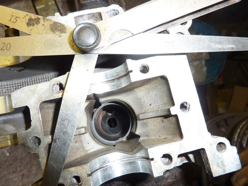

Polrad heute abgebaut (extra selbstgebauter Abzieher),
es ist wirklich alles fest, man sieht auch nix das sich etwas gearbeitet / bewegt hat.
Schwerlich wirst Du was sehen . Ist meist besser zu hören ,wenn Kern und Guß nicht mehr eine Einheit ist...!
Es kommt ganz plötzlich es hört sich so an als wenn es aus dem Zylinder kommt.
Wenn Du das so bestimmt sagst : Die Lager vor Zusammenbau geprüft...? Die Kolbenpassung überprüft...? Der Kolbenring OK und auch das Spaltmaß ...?
