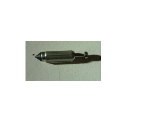

ich hab eine Saxonette gekauft. Nun habe ich das Problem, dass sie nicht startet. Ich habe einen Zündfunken und die Kerze wird nass. Startpilot hilft auch nicht. Ich hab einen Handstarter und einen filterlosen TK-Vergaser. Mir ist aufgefallen, dass Sprit nach einiger Zeit ausläuft. Deswegen habe ich den Vergaser ausgebaut und gereinigt. Ich habe im Anschluss geschaut wo der Sprit ausläuft. Ich war irgendwie zu inkompetent das Bild einzufügen, deswegen ist es mein Profilbild. Ich glaube das spricht dafür, dass er Schwimmer nicht schließt. Ich habe deswegen den Schwimmer und die Schwimmernadel getauscht. Dies war aber leider erfolglos. Habt ihr eine Idee was es noch sein kann oder was noch defekt sein kann. Ist das der Grund, warum die Saxonette nicht anspringen will? Mir ist zudem noch aufgefallen, dass die Feder am Gaszug (TK-Vergaser Explosionszeichnung Nr. 12 fehlt). Kann das auch der Grund sein? Wenn ja, wo bekommt man so eine Feder. https://www.saxonettenladen.de/vergaser-tk/

die Gabel war tatsächlich falsch eingestellt, aber trotz richtiger Einstellung und Tausch dieser Nadel an der Gabel schließt der Vergaser (selbst beim Hochdrücken der Gabel) nicht. Woran kann das liegen, weil die Nadel hatte ich ja getauscht?
Re: Saxonette startet nicht - Thumbnail von Holzwurm Holzwurm - 14.11.20 12:36 Uhr Klicks:22
Hallo, könnte mir vorstellen das da wo die Nadel abdichtet sich Dreck festgesetzt hat. Sprühe da doch mal Bremsenreiniger rein und versuche die Nadel da drinnen vorsichtig etwas zu drehen. Vielleicht ist es dann wieder dicht.
Gruß Klaus
Re: Saxonette startet nicht - Thumbnail von Herbert Herbert Administrator - 14.11.20 12:45 Uhr Klicks:26
So sehe ich das auch. Schwimmernadel raus und Benzin durchlaufen lassen.
Re: Saxonette startet nicht - Thumbnail von dgohlke dgohlke - 14.11.20 16:03 Uhr Klicks:24
das der TK keine Nadel im herkömmlichen Sinne hat das ist bekannt?
Mit der Gummispitze irgend etwas frei machen is nicht. Ich habe den Sitz der Nadel sehr vorsichtg mit einem kugelförmigen Minifräser gesäubert.

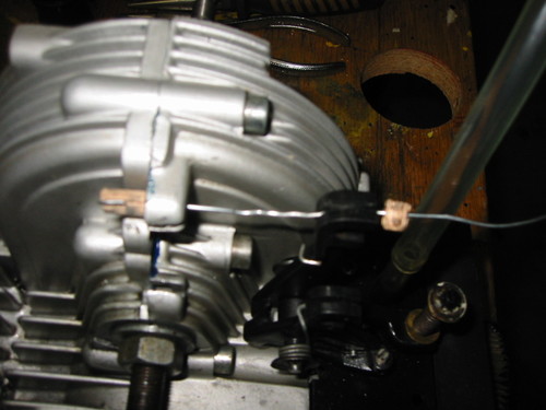

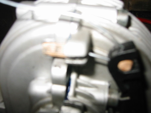

Hier ein bild meiner einfachen testbank motorschalter simulation:
hart ziehen und umbiegen--->zündung aus und benzin zu
2cm lösen und umbiegen --->choke weck
alles los---->choke
Procedur sonst wie immer.
Tip @ Rubens+Orkbox erst mal fahren, komp messen und nur was tun wenn unbedingt nötig:
So sieht er aus, sonst glatt wie ein kinderpoppo aber einen kratzer den man nicht merkt!
Ausspuff, nach Alpenflitzer, mal durchblasen ob durchgängig, ist richtig was drann....
Komp so um die 6-8, 8 nun mit neuem ring und neuen simmerringen.
Simmerringe immer wechseln sobald der motor irgendwie auf ist.
Ja, und sich nicht von dem RACKER verarschen lassen....
Oben bilder von dem einen und dem anderen, kein video denn es nieselte wie seit wochen......//PA
