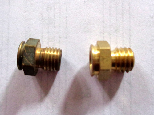

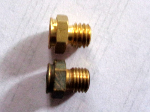

Mit Mühe habe ich den Vergaser ausgebaut und die alte Düse abgeschraubt (in der Kammer waren einige schwarze Krümel - habe ich gereinigt). Nun wollte ich die neue 4-2-Düse einsetzen. Ging nicht! Die hat nämlich ein anderes Gewinde, eine Windung weniger als die alte. Somit war alles umnsonst und ich muß weiter mit der alten fahren, also kann es auch künftig passieren, daß der Motor nach 8 km absäuft. Oder hat jemand eine 4-2er Düse mit dem feineren Gewinde (man sieht von der Seite 5 Windungen, bei dem groberen sieht man nur 4)? Immerhin springt die Sachs jetzt leicht an und der Deckel paßt.
Grüße
Stephan
Re: Fortsetzung Starter-Deckel - Thumbnail von Herbert Herbert Administrator - 14.02.23 10:59 Uhr Klicks:19
Nimmm diese:
https://www.saxonettenladen.de/vergaser/1a-duese-nr-42.html
Ist original Bing und passt.
TK-Düsen haben eine andere Steigung.

@ Herbert: Leider die falsche Düse, das Gewinde paßt nicht. So eine habe ich schon hier liegen. Ich mache mal Bilder von der alten und Deiner neuen nebeneinander (leider etwas unscharf). Schick mir bitte eine passende mit dem engeren Gewinde und ich schicke Dir die falsche zurück.
Das Modul habe ich ausgewechselt (ich habe ja noch drei hier liegen). Leider keinerlei Wirkung, es startet nicht, man hört den Zündfunken nicht. Kabel scheinen in Ordnung.
Was kann es also noch sein?
Re: Fortsetzung Starter-Deckel - Thumbnail von Herbert Herbert Administrator - 17.02.23 15:09 Uhr Klicks:15
Die Düse mit dem feinen Gewinde ist eine TK-Düse. Ich habe dir, wie gewünscht, eine original Bing-Düse zugeschickt. Mach doch mal ein Foto von deinem Vergaser.
Ich hatte damals auch keine Neuteile eingebaut. Daher vermute ich, dass du eine TK-Vergaser hast.
Du kannst mir die Düse gerne wieder zurückschicken. Ich ersetze dir dann umgehend den Kaufpreis.
Neue TK-Düsen habe ich nicht. Ich weiß nicht, ob es überhaupt noch welche gibt, da TK die Produktion eingestellt hat.
