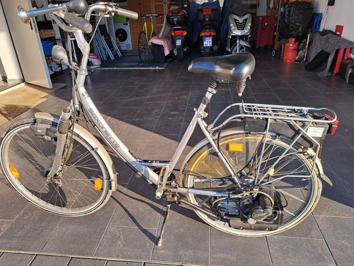

Hallo Ihr Lieben, ich will Euch teilhaben lassen.
Gekauft vorgestern für wenig Geld. Sie macht keinen Mucks. Nach mehreren Startversuchen mit Seilzug aufgegeben, Kerze nass. Zündfunken zwar da, aber meiner Ansicht nach sehr schwach. Ich fange an aufzuschrauben. Und wie so meist, ist von Vorgängern schon gebastelt worden. Was ich direkt erkenne, ein CDI Öko-Modul ist verbaut:fluch:
Nun ja, mal sehen.

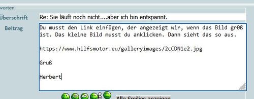

Hier steht, wie du das Bild einfügen kannst
https://www.hilfsmotor.eu/wiki/Forum/
Ja, das habe ich beachtet. Es erklärt mir allerdings noch nicht, warum es beim Einfügen in den Text zum Minibildchen wurde.
Re: Sie läuft noch nicht....aber ich bin entspannt. - Thumbnail von Herbert Herbert Administrator - 05.03.23 08:27 Uhr Klicks:20
Du musst den Link einfügen, der angezeigt wir, wenn das Bild gr0ß ist. Das kleine Bild musst du anklicken. Dann sieht das so aus.
So sieht der obige Text aus
Aaaaah, so geht das...merci!:danke:

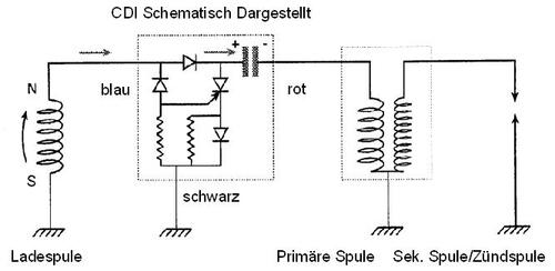

zur Zündspule:die Kabelfarben und Funktion
da weiß man was man misst

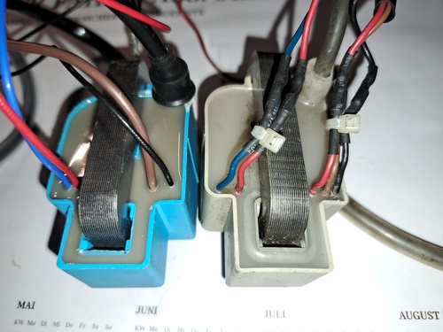

Ei, ei, ei….es offensichtlich die falsche Spule, Beim Vergleich fiel mir auf, es fehlt ein rotes Kabel aus der Spule, das hoch zum Akku gehen sollte. Bestellt hatte ich aber die mit E-Starter. Siehe Bild (links neu/rechts alt). Was meinen die Kenner, ist das eine Falschlieferung?
Spule Grau ist in den neueren Saxos mit 599er Motor verbaut .Habe ich nicht und kann dann auch zu der Anschlußsituation nix sagen . Du hast wahrscheinlich nach Spule für E-Start geschaut und dann bestellt/gekauft . Du hast dann bekommen was du gesehen/bestellt hast . Leider aber nicht die Spule der neueren Bauart .Wäre nicht schlecht gewesen wenn du die Bestellung hier im Forum mal angesprochen hättest . Hier im forumeigenen Shop gibt es dann z.B. :

Nun ja, der Anbieter hat mit und ohne E-Start angeboten, natürlich auch zu unterschiedlichen Preisen. Auf meiner Rechnung steht auch explzit "mit E-Start". Meines Erachtens und nach ausgiebiger Lektüre im Forum unterscheiden sich beide Spulen lediglich Ladeleitung zum Akku ja oder nein. Aber ich kann mich natürlich auch täuschen.
Habe sie reklamiert.
Oh, es wird immer interessanter. Ist die Spule doch richtig? Ist die zweite rote Leitung zur E-Box (Akku) gar keine Ladeleitung? Sondern nur für einen etwaigen Schlossschalter gedacht?

Beide Spulen sind für den E-Starter. Bei der grauen Rotary Spule ist ein Kabel von den Ladekabeln überflüssig. Am Stecker, der von der Elektronikbox kommt, siehst du, dass nur zwei Leitungen belegt sind.
So ist es wohl. Aus schwarz und braun wird nämlich am Akkustecker schwarz und rot.
Entweder ich löte die Kabel am Verbindungsstecker von alt auf neu um, oder kaufe neuen wasserdichten 2-pol Kfz.-Stecker.
Re: Sie läuft noch nicht....aber ich bin entspannt. - Thumbnail von Herbert Herbert Administrator - 09.03.23 20:17 Uhr Klicks:19
Du kannst auch den runden Stecker der alten Spule an die neue Spule anlöten.
Ja, gnau das überlege ich noch....:up:
