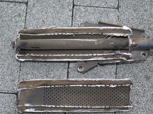

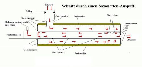

Re: Totale Ratlosigkeit - Thumbnail von Alpenflitzer Alpenflitzer - 18.08.25 11:58 Uhr Klicks:19
Die Auspuffreinigung ist m.E. für die Katz.
Habe es selbst erfahren, viel Sauerei und der Asphalt im Auspuff ist nicht zu reinigen.

Re: Totale Ratlosigkeit - Thumbnail von Alpenflitzer Alpenflitzer - 22.08.25 08:55 Uhr Klicks:17
Wenn das eintritt, dann hebe das Hinterrad ein wenig an und lasse es auf den Boden fallen.Damit würde sich ein festsitzender Schwimmer lösen.Auf alle jetzt noch einen Ersatzschwimmer kaufen, denn die werden immer rarer und teurer.
Versuch: Diesen mit einer neuen Dichtung montieren.
Ergebnis: Auspuff demontiert einmal mit dem Mund durchblasen. Schwer = neuer Auspuff.
