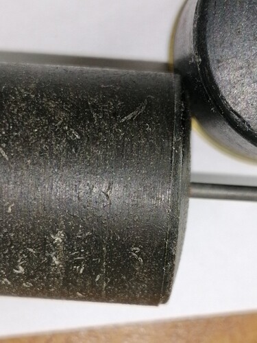

heute habe ich einen BING-Vergaser zerlegt. Mit den Fingern habe ich über den Schwimmer gerieben. Ich spürte kleine Unebenheiten. Dann habe ich die Finger aneinander gerieben. Es waren deutlich kleine Krümelchen zu spüren, aber nicht zu sehen. Diese Krümelchen sind es, die die Düse verstopfen.

Die Krümel sind Abrieb vom Schwimmer.

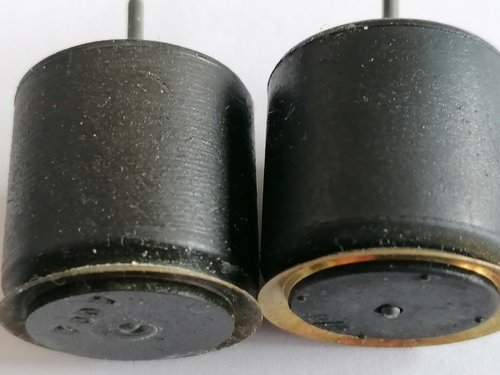

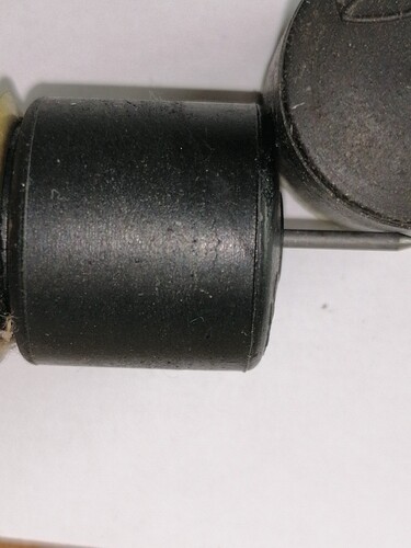

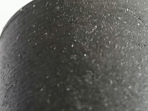

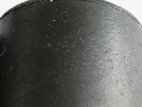

Hier nun ein paar Bilder
Links alt, rechts neu
Neuer Schwimmer
Alter Schwimmer

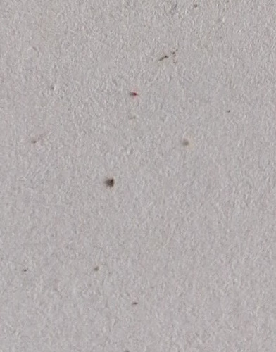

Das sind die kleinen Übeltäter, die die Düse zusetzen.

Das scheint eine partielle Materialauflösung zu sein ( E10).
Lässt sich die Oberfläche evtl. mit 1000er Schleifpapier vorsichtig glätten?

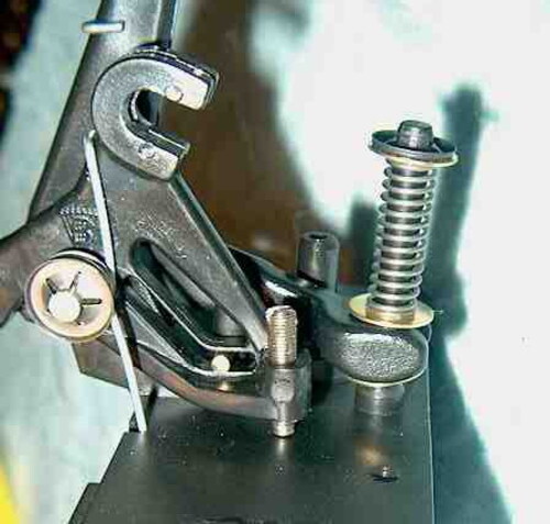

Re: Krümel im Bing-Vergaser - Thumbnail von Alpenflitzer Alpenflitzer - 26.03.26 18:30 Uhr Klicks:15
Der Splint darf sich nicht bewegen! Sondern der Splint wird durch die untere Nut gesteckt und das Plastikteil
des Gashebels muss sich hin und her bewegen können.
Im Bild siehst Du den "Splint" in der unteren Nut als kleines rundes Messingteil.
Re: Krümel im Bing-Vergaser - Thumbnail von Carsten M. Carsten M. - 26.03.26 19:58 Uhr Klicks:13
Ja ok genau den meinte ich. Aber warum haben die die Nut dann so gebaut wenn der Splint sich darin nicht bewegen soll. Dann hätten die doch auch eine Bohrung machen können. :skeptisch:
Das verwirrt mich halt. Ich Bin Orthopädietechniker und hab oft mit mechanischen teilen zu tun wenn da eine Nut ist denkt mein Kopf dann mus es sich dadurch auch bewegen.
Re: Krümel im Bing-Vergaser - Thumbnail von Sagsmirnetter Sagsmirnetter - 26.03.26 18:32 Uhr Klicks:13
Hi Carsten,
lade dir mal das Dokument von Svenbecker runter ( ist officiell )
www.svenbecker.de/saxonette/ETL94Classic.pdf
Seite 13 und 14
Sag mir mal, welche Nummer der Ersatzteile du als Splint bezeichnest. Ich weiß nicht so genau, was du meinst.
Es kann natürlich sein, dass der Querhebel zum Aufziehen des Gasschiebers zur Reparatur als Splint ausgeführt ist
Gruss HJ
Re: Krümel im Bing-Vergaser - Thumbnail von Carsten M. Carsten M. - 26.03.26 20:00 Uhr Klicks:13
Das was alpenflitzer abfotografiert hat.:wink:
Re: Krümel im Bing-Vergaser - Thumbnail von Sagsmirnetter Sagsmirnetter - 26.03.26 21:07 Uhr Klicks:13
HI,
der Alpenflitzer hat das bessere Foto und man sieht alles optimal.
Diese abgeknickte Führungsnut im Gashebel muss so technisch gelöst werden, weil der Gashebel in einem Radius läuft und der Vergaserschieber linear gerade nach oben geht zum öffnen. Wenn man dem Schieber eine feste Lagerung im Gashebel geben würde, würde bei jedem Verstellen die Stange von dem Gasschieber gebogen werden und schließlich brechen. Am schönsten wäre ja ein Kurbeltrieb wie bei einem Zylinder/Kurbelwelle. Aber das ist zu exclusiv für ein 'Leichtmofa', das muss billig sein und es geht auch so. Kann es sein, dass dein Splint zu wenig Lagerspiel in der Führungsnut hat und im Nutradius ins stocken kommt?
Gruss HJ
Re: Krümel im Bing-Vergaser - Thumbnail von SvenBecker SvenBecker - 26.03.26 21:10 Uhr Klicks:13
Aber, aber , meine Herrschaften!
Selbstverständlich bewegt sich der Messingstift
in der Nut des Gashebels, denn die feste Achse
des Gashebels liegt bei der Sternscheibe. Da der
Gasschieber sich nur auf/ab bewegen kann, und
sich z. B. bei einer Aufwärtsbewegung der Abstand
feste Achse zu Messingstift leicht verkürzt,
muss letzterer sich in der Nut r e l a t i v nach vorn
bewegen, bis er auf gleicher Höhe liegt, darüber
wandert der Stift wieder zurück; tatsächlich
bewegt sich natürlich nur der Gashebel und die Nut
rück- und vorwärts:
Saxo-nette Grüße :wink:
Re: Krümel im Bing-Vergaser - Thumbnail von Carsten M. Carsten M. - 26.03.26 21:50 Uhr Klicks:14
Das ist das was ich mir schon dachte. Ich denke mein Splint/ nicht richtig durch die nut gleitet. Aber mir ist gerade zu kalt um in die Garage zu gehen .:wink: ich werde morgen nach der arbeit wie gesagt mal PTFE Spray drauf machen um zu schauen ob er dann wieder gleitet. Und der Schieber wieder korrekt auf und zu geht.
Ich hoffe das sie dann auch wieder richtig läuft.
Re: Krümel im Bing-Vergaser - Thumbnail von Alpenflitzer Alpenflitzer - 27.03.26 11:14 Uhr Klicks:13
In der technischen Sprache heißt der Splint "KERBSTIFT".
An einem Ende glatt (Gashebelnut) am anderenEnde eingekerbt, damit er fest sitzen bleibt im Loch neben dem Gashebel.
Herbert hat bestimmt noch Kerbstifte im Sortiment.
Ich hatte einen Kerbstift verloren und dann musste ich 30 Minuten mit einem Stück Draht von der Strasse rumfummeln.
Seither habe ich immer 2 Kerbstifte im Saxo-Werkzeug dabei.
:wink: Wilhelm
