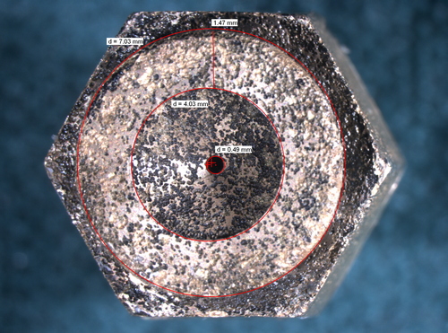

Die Sache mit dem Wassertropfen kann ich bestätigen. Ich habe mal die Düse fotografiert, die wohl länger mit Wasser in Kontakt gekommen war. Das Foto maile ich mal morgen. Aber es ist erstaunlich, wie zernarbt eine Düse sein darf und immer noch problemlos funktioniert. Eine Mondlandschaft ist im Vergleich zur Düse ein Kinderpopo.

Re: TK-Probleme - Thumbnail von Johannes Johannes - 21.10.08 19:02 Uhr Klicks:43
Hallo Gottfried,
hier das versprochene Bild.
Gruß, Johannes
http://www.hilfsmotor.eu/galleryimages/GVxHSJSP.jpg
Re: TK-Probleme - Thumbnail von Gottfried Gottfried - 21.10.08 19:35 Uhr Klicks:41
Hallo Johannes,
das sieht ja schon futuristisch aus - Hexagon der Marsianer ?
Tolle Aufnahme ! :up:
Ich habe mich schon geärgert, dass ich die Wasserkugel mit den Gummipartikeln auf der Oberfläche nicht fotografiert habe - da bin ich leider etwas zu schnell gewesen.
Gruß Gottfried
Re: TK-Probleme - Thumbnail von Georg Georg - 21.10.08 21:11 Uhr Klicks:37
das ist ja kaum zu glauben. Hast Du die Düse unter einem Mikroskop fotografiert? Gut gemacht Johannes. Danke!
Georg:up:
Re: TK-Probleme - Thumbnail von Johannes Johannes - 22.10.08 18:59 Uhr Klicks:39
Lieber Georg,
ja, habe ich unter dem Mikroskop fotografiert. Und der Vergaser läuft immer noch. Ich habe zwar jetzt auch eine neue Düse, werde die aber erst einbauen, wenn es absolut nötig ist.
