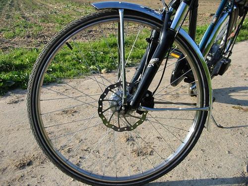

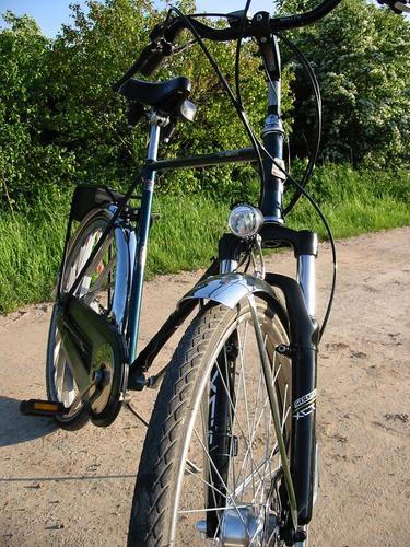

Re: Umbauprojekt Herrensaxonette - Thumbnail von hoeppy hoeppy - 31.01.11 11:14 Uhr Klicks:45
Hallo Max, das hört sich fast so an wie mein Projekt, nur das ich eine Spartamet aufgebaut habe.
http://www.hilfsmotor.eu/galleryimages/sRTwKBq9.jpg
http://www.hilfsmotor.eu/galleryimages/26tUFv6d.jpg
Die Bremsanlage ist um Längen besser als eine Trommelbremse, in dem Fall dürfte der TüV abnicken.
LED Scheinwerfer ist auch geprüft, stellt ebenfalls eine Verbesserung dar.
Bei der Federgabel selber bin ich mir nicht sicher, ich habe es einfach gemacht, weil auf der originalen Starrgabel steht kein Prüfzeichen, auf der Federgabel auch nicht, mir fällt kein Grund ein warum dadurch die ABE erlöschen sollte.
Wäre toll wenn Du über Deine Erfahrung beim TüV berichten könntest.
MFG

Re: Umbauprojekt Herrensaxonette - Thumbnail von MaxAusDD MaxAusDD - 31.01.11 15:36 Uhr Klicks:42
Schöner Umbau, danke für die Bilder. Zumindest den vorderen Teil meiner Saxo stelle ich mir so vor, allerdings mit extra leichten Kunstoffschutzblechen und dünner Bereifung für schnelle Fahrt.
Allerdings noch mehr auf Sportrad, die Kurbel entweder eine Compactkurbel oder einen Drilling, hinten die 5-Gang Kettenschaltung. Dazu ein gerader Lenker und einen leichten Sportsattel. Beim Gepächträger muss ich erst mal wegen dem Tank schauen, mal sehen was da zu machen ist.
Was die Federgabel und den TÜV angeht, die scheinen damit kein Problem zu haben. Auch die Scheibenbremse ist ok. Einfache Anbauteile (Lenker, Sattel, etc) auch nicht. Ich freue mich schon auf meinen Umbau.
