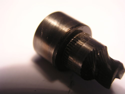

gebrochene Wurmwelle bei erster Probefahrt - Thumbnail von campinsky campinsky - 13.05.11 16:57 Uhr Klicks:73
Hallo miteinander,
mein Name ist Frank oder Campinsky, wohne in Neumarkt OPf.
und bin seit 3 Wochen stolzer Saxonette Besitzer. Durch langen Transport von Berlin zu mir aber erst 3 Tage wirklich. Und schon die ersten Meter endeten abrupt mit einem Wurmwellen Bruch, wie mir Herbert schrieb.
Herbert, für deine schnelle Antwort herzlichen Dank. Ich werde nun erst mal versuchen eine gebraucht aufzu treiben.
Gibt es Unterschiede zwischen 199 ,299, 399
wer weiß das und kann mir raten.
Außerdem habe ich gelesen die nl Ausführung ist etwas Stabiler, kann man die auch in einen 519 199 verbauen?
Ihr seht, ich habe viele Fragen, würde mich über Antwort freuen.
Frank:wink: :wink:

Re: gebrochene Wurmwelle bei erster Probefahrt - Thumbnail von Herbert Herbert Administrator - 13.05.11 18:35 Uhr Klicks:59
Hallo Frank,
eine NL-Welle kannst du nicht in einen D-Motor einbauen, da die Getriebe unterschiedlich sind.
Die Welle ist schon extrem teuer. Wenn alle Stricke reissen, ich habe sie in meinem Shop:
http://shop.hilfsmotor.eu/motor/getriebewelle-m-kupplungskorb-u-lager.html
Vielleicht hast du aber Glück und bekommst sie gebraucht.

von wegen Wurmwelle;-)) nach zerlegen des Motors kam ans Licht, das ein Ritzel stark deformiert war, und 2 Scheiben(wozu die auch immer dienten),in lauter kleinste Teilchen zerfetzt waren, die größten ca.2-3mm und noch viel kleiner.Dadurch ist natürlich der ganze Motor im A.....,
mußte mir einen gebrauchten kaufen,bin aber gleich von dem 199 auf den 299 umgestiegen, der soll nicht so empfindlich sein.
Hat jemand damit Erfahrung? Er ist aber noch nicht abgeschickt.:skeptisch:

Hallo Frank,
der 199iger hat sowieso keine Wurmwelle, sondern drei bewegliche Zahnräder. Das Wurmwellengetriebe besteht nur aus der Wurm/Kupplungswelle und einem einzigen großen Gegenrad.
Normalerweise ist das alte dreistufige Getriebe unempfindlicher und robuster.
Wenn natürlich die Anlaufscheiben zwischen den Zahnrädern sich auflösen ( was ich noch nicht gehört habe), kann es natürlich zu Ausfällen kommen. Ich vermute, dass die Getriebelager ( zwei Nadellager, manchmal auch ein Nadellager und eine Gleitlagerbuchse) defekt sind und das dann zum unnatürlichen Verschleiß führte.
Kostenfreundlicher, im Falle deines Kupplungsschadens ist auf jeden Fall das alte Getriebe. Eine neue Wurmwelle kostet immerhin über 100,-€
Viele Grüße, Reiner

wie das passieren konnte, wegen angeblich falsch eingebauter Antriebswelle, ist mir schleierhaft. Eigentlich dachte ich auch, das der 199 Motor mit dem 3stufigem Getriebe, der bessere sei. Aber ein angeblicher Sax-Motorenspezialist, meinte, das weil es die ersten Motoren waren, sie sehr anfällig waren, der 299 sei besser und robuster. Was meinst du dazu, oder bin ich wieder mal reingefallen. Hab einen 199. bei eBay gekauft, angeblich sollte dann aber im telefonischen Kontakt, der 299. besser sein. Na Morgen oder Montag wird er kommen, und dann kommt die Stunde der Wahrheit.
gruß Frank

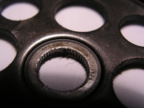

Re: gebrochene Wurmwelle bei erster Probefahrt - Thumbnail von Herbert Herbert Administrator - 28.05.11 10:19 Uhr Klicks:39
Liebe Wurmwellenfreunde,
das Problem ist das exakte Einpassen der Welle in den Kupplungskorb. Die Verzahnung musss genau passsen.
