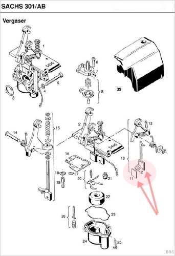

Letztendlich wollte ich die Vergaserreinigen. Nachdem ich den Schwimmerkammer demontiert habe, sah ich ein grünes Flüssigkeit (ziemlich dickflüssig) und der Schwimmer OHNE Nadel, die Düse hatte keine Filter/Sieb.
Nun werde gleich die Düse reinigen und versuchen, den Motor zu starten. Danach melde ich mich bei Ihnen nochmal.

Ist der Schwimmerkammer so in Ordnung bitte, ohne Nadel und Filter/Sieb? Könnte das Problem sein und den Motor nicht starten lässt?
