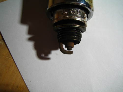

Also - hat mir ja jetzt keine Ruhe gelassen mit Kerzengesicht und so... Ab in die Garage
Kerze raus und........
http://www.hilfsmotor.eu/galleryimages/PAvWBUQE.jpg
Nee, jetzt aber mal ganz im Ernst. Total schwarz, verrußt war die Kerze. Ist mir eingefallen dass Sohn Nummer zwei und Frau sich doch vorgestern meine beiden Räder ausgeliehen haben. Eine peinliche Befragung durchgeführt. Ja, ist bei Stillstand immer ausgegangen .
Wie - ist immer ausgegangen ?
Ja, immer wenn ich anhalten mußte.
Grübel,grübel
Wo hat der Schalter , der Hebel neben dem Gasgriff gestanden ?
Ja , da wo man den anmacht !
Mitte ? Rechts ?
Ja , Rechts
Na dann iss ja alles klar.
Wie ?
Biste mit Dauerchoke gefahren. Mußt Du doch was gemerkt haben.
Joaaahhhhh .
Und dann ma schnell dem Alten die Karre in die Garage stellen und ja nix sagen. Ne.
Saujung der...... Aber was soll´s . Ist ja nichts groß passiert.Die miese Behandlung hat mein Bollide gut weggesteckt.

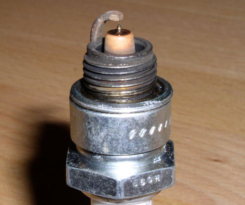

http://www.hilfsmotor.eu/galleryimages/w0b5zpO7.jpg So etwas habe ich bei einer "Brötchenholsaxonette" entdeckt :
Kein Ruß am Gewindeende, aber der Isolator schwarz !
Kein Wunder, diese Kerze ist nie warm geworden.
PS. Für das Kerzenbild muß man schon eine Stunde in der relevanten Drehzahl zügig fahren,
am besten Foto vorher und nacher machen, die Rehe sind ja auch nicht mehr was sie mal waren.....
Christian

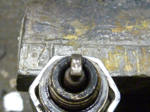

http://www.hilfsmotor.eu/galleryimages/0R1PXS0w.jpg Gruß Werner
registrierenHallo Werner,
sieht ein bisschen hell aus ? Oder täuscht es durch die Belichtung ?
Eigentlich stimme ich da mit der Aussage von Werner überein. Das Kerzengesicht/bild rückt bei mir erst in den Focus wenn Möfchen mal bockig wird,nicht richtig laufen will.
Und eigentlich seit ihr Banausen
. Motto war doch "Kerzengesicht" - und da habe ich mir soviel Mühe gegeben ,meine ganze künstlerische Gestaltungskraft
in das nette Gesicht auf der Elektrode von der Kerze (im Bild deutlich zu sehen) gesteckt und ...... Und keiner von Euch ollen Brillenkiekern sieht das. Banausen - pah......

Natürlich stehen die Fahreigenschaften im Vordergrund, aber zu fett und zu kalt, da lagert sich reichlich "schwarzer Murks" nicht nur an der Kerze ab, sondern auch im Kurbelgehäuse/Kolben und Auspuff.
Zu hell, da könnte es bei etwas zügigem Dauerbetrieb leicht zum Überhitzen und in der Folge zum Kolbenklemmer kommen.
Rehbraun ist schon am besten.
lg, reiner, der jetzt sein Brille aufhat!
PS: Für die ohne Brille, Didiwagners "Kerzengesicht"

Ich habe mir gerade die Kerze nochmal angesehen, sie ist dunkler als auf dem Bild.
Liegt wohl am Blitz.
