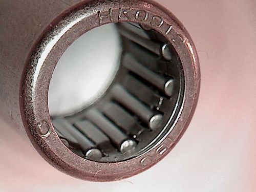

wichtig ist, das die Laufflächen der Nadelkäfige,-hülsen und -büchsen einwandfrei sind. Oft sieht der Kolbenbolzen ausgegglüht aus und man fühlt eine deutliche Rauigkeit, ebenso die Laufflächen des Kupplungslagers. Eindringende Feuchtigkeit sorgt da schnell mal für einen kleinen Flugrostansatz.
Das alles ist Gift für jedes lager und "zerschmirgelt" es so nach und nach.
Ebenso sollten die Einbautoleranzen stimmen.
Momentan sind sehr viele Lager auf dem Markt die aus unkontrollierter Chinaproduktion stammen.
Da fallen die Nadeln schon beim Anfassen raus.
Die beste Wahl sind halt immer noch SKF, FAG, INA un d auch von japanischen Anbietern.
Die werden oft auch in China produziert, aber unter Kontrolle der Mutterfirmen.
Für die HK0912 und das 17x21x10 bevorzuge ich Marke, da gabs noch nie Probleme, hat natürlich seinen Preis.
Ebenfalls wichtig für ein langes Lagerleben ist der Einbau unter Einsatz des Schmiermittels, welches das Lager auch im Betrieb schmiert.
Ohne, kriegt das Lager schon beim ersten "Trockenstart" die erste Macke. Gerade beim HK0912 ist das besonders wichtig.
Zusätzliches Fett würde ich da nicht dran tun, weil keiner dir sagen, wie das Fett sich mit Öl verträgt.
Wenn alles richtig ist, reicht die normale Schmierung völlig aus.

registrierenJa, hotte, das wird so ein Chinakracher sein.
Mit solchen habe ich schlechte Erfahrungen gemacht. 10 gekauft und bei der Hälfte lag ein Teil der Nadeln lose in der Packung.
War allerdings ein anderer Anbieter.
Grundsätzlich müssen die nicht schlecht sein, aber das weiß man ja vorher nicht.
Jetzt hab ich welche von INA ( FAG-Tochter), die sind einwandfrei und passgenau.
mfg, Hacki

registrierenHallo Hacki,
so sehen die Lager aus, die ich original von Sachs erhalte:
http://www.hilfsmotor.eu/galleryimages/cKjsAj4R.jpg Wenn Sachs Lieferschwirigkeiten hat, ist der Container aus Fernost noch nicht eingetroffen. Made in Germany ist bei Sachs schon lange vorbei.
