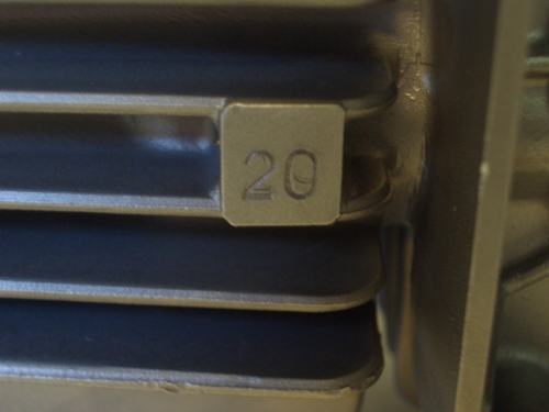

Re: S301 Motor - Thumbnail von Jesus Jesus - 18.07.16 14:17 Uhr Klicks:45
Steht den die 20 am Zylinder,oder ist das kleine Viereck leer,dann kann es ein NL-Motor sein.
Na ein NL würde etwas über 20 fahren will ich mal meinen und nicht nur bis 20. Es ist ein D Motor.

Der Motor ist durchaus noch mit 20 markiert und hat eine blaue CDI mit Aufdruck. Vielleicht doch ein etwas älteres Modell. 2008 verkauft heißt ja nicht 2008er Baujahr wohl.

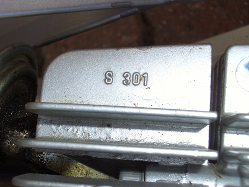

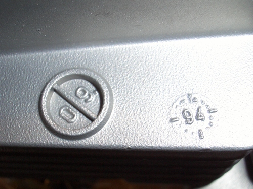

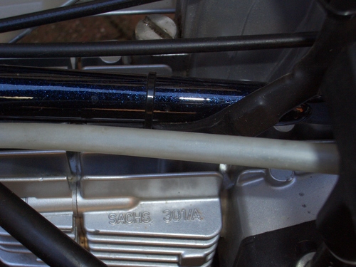

Re: S301 Motor - Thumbnail von BerndW BerndW - 20.07.16 12:32 Uhr Klicks:33
Hallo Düwel, ich habe auch so einen Motor und kann deine Einschätzung nur bestättigen!!!:up: :up: :up:

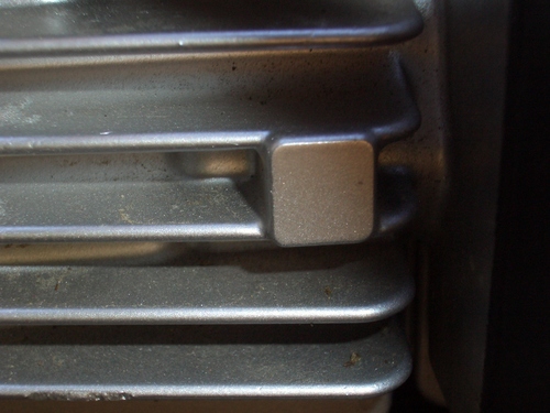

Hier die Gussmarken:
S301
Weitere Gussmarke
Keine "20"
Mit separaten Zylinderdeckel + Kat.

Re: S301 Motor - Thumbnail von Düwel Düwel - 20.07.16 12:41 Uhr Klicks:32
So sieht meiner auch aus, nur mit der 20.
Somit dürfte Deiner, Bernd, wohl ein NL sein oder?
Gruß, Stefan
Re: S301 Motor - Thumbnail von BerndW BerndW - 20.07.16 12:42 Uhr Klicks:33
Ist garantiert kein NL!!!! Laut Herrn Wittek ist die Saxonette Ausführung 2012!!! Hatte bei ihm auch die D-Variante bestellt!!
Haben wohl vergessen die "20" einzuschlagen!!!
Re: S301 Motor - Thumbnail von Tubal (verstorben) Tubal (verstorben) - 20.07.16 12:47 Uhr Klicks:33
Hallo Bernd,
was macht dich so sicher, dass dein Motor kein NL-Motor ist?
In der Regel sind Motoren mit angegossener 20, deutsche Motoren,
die ohne angegossener 20 NL-Motoren!
20 werden nicht eingeschlagen, sind angegossen.
Fragt sich mit Gruß Werner

Re: S301 Motor - Thumbnail von BerndW BerndW - 20.07.16 12:56 Uhr Klicks:33
Hallo Werner, auf Grund der Höchstgeschwindigkeit, der Papiere und der Zusicherung von Herrn Wittek mir eine Saxonette mit 20km/h Höchstgeschwindigkeit zubauen, und außerdem die doch sehr erfreuliche Bergsteigfähigkeit!!!!! Alle weiteren Äußerungen meinerseits sind reine Spekulationen:
Ich glaube das die letzten Motorgehäuse bis auf das spezielle Topflager identisch waren. Nach der Endbearbeitung wurde die "20" eingeschlagen!
Bei der geringen Stückzahl lohnte sich eine andere
Vorgehensweise nicht!!!
Ist aber reine Spekulation!!
Müßte Herrn Wittek fragen.

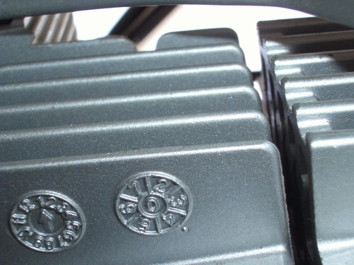

Re: S301 Motor - Thumbnail von dummy dummy - 20.07.16 19:12 Uhr Klicks:32
Hi Leute.
Das sind doch NICHT die Gussmarken der Herstellungsjahre.:eek: :eek:
Die befinden sich beim Vorderteil hinter der rechten Bremshälfte.
Beim Hinterteil hinter der Zündspule. Ist Euch das nie aufgefallen??:wink:
Ist ein Kreis mit Jahreszahl, der Monat wird mit einem Pfeil oder Punkt gekennzeichnet.:eek: :eek:

Moin. @Dummy, vielleicht zeigst Du mal auf einem Bild wo das sein soll. Oder sieht man es nur bei ausgebautem Motor?
Gruß, Stefan
Re: S301 Motor - Thumbnail von DrBunsenbrenner DrBunsenbrenner - 21.07.16 13:26 Uhr Klicks:32
Hallo Düwel,schau doch mal von unten über dem Auspuff und hinter dem Polrad nach.:skeptisch:
Re: S301 Motor - Thumbnail von Düwel Düwel - 21.07.16 17:18 Uhr Klicks:30
Frech wie Oskar!
Bau das Ding gleich auseinadner, versteck die Teile und Du darfst zusammenbauen! :motz:
Re: S301 Motor - Thumbnail von DrBunsenbrenner DrBunsenbrenner - 21.07.16 17:33 Uhr Klicks:31
Hallo Düwel,wieso auseinanderbauen????Die Marke sitzt hier:
Re: S301 Motor - Thumbnail von BerndW BerndW - 21.07.16 18:25 Uhr Klicks:32
Die andere sitzt hinter dem Polrad!

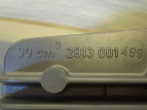

@Tubal, ich habe mal mein neues Ersatzgehäuse angesehen, ist ein 499, und hat eine Herstellungsgussmarke von 94, dieser Motor HAT eine eingeschlagene "20". Ich werde bei Gelegenheit Bilder einstellen.
lg. Bernd

Re: S301 Motor - Thumbnail von BerndW BerndW - 22.07.16 11:53 Uhr Klicks:29
Habe soeben das Datum für meinen S301 gefunden, wenn ich mich nicht täusche ist es Januar 2004 gewesen!!!
Dieser Motor ist jetzt eigebaut!! Ohne 20-Markierung!!
http://www.hilfsmotor.eu/galleryimages/xXlL8ts8.jpg
Re: S301 Motor - Thumbnail von BerndW BerndW - 22.07.16 11:56 Uhr Klicks:29

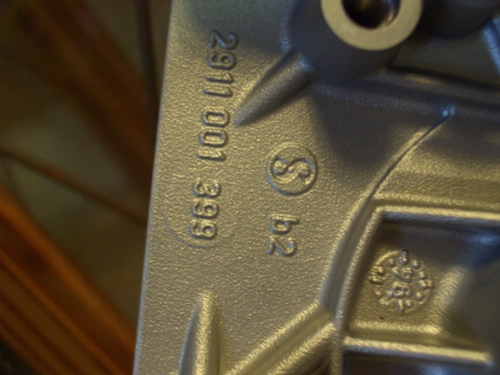

Und hier die Bilder von meinem NICHT eingebauten Ersatzgehäuse:
MIT EINGESCHLAGENER 20
Gußmarke Deckel
Gußmarke Type
Gußmarke Gehäuse

Re: S301 Motor - Thumbnail von BerndW BerndW - 22.07.16 16:26 Uhr Klicks:33
Das einzige was hier Mist ist ist die Beurteilung, die in völliger Unkenntnis der Tatsachen steht.
1. Die Gussmarke sagt nur über den Zeitpunkt des Gusses aus, NICHT MEHR UND NICHT WENNIGER!!!!!!
2. Eine ungefähre Produktion des Motors anhand des Gussdatums ist nur dann möglich wenn eine gewisse Anzahl gebaut wurde.
3. Dieser Motor wurde Februar 2015 von Herrn Wittek von Hand gebaut. Durch seine langjährige Kenntnis und Erfahrung im Zusammenbau bin ich mir ganz sicher das alles in Ordnung ist. Also gewiss kein Chinamist.
Bei einer Einzelanfertigung wie bei diesem Motor ist übrigens das Gussdatum VÖLLIG UNINTERESSANT!!!!!
4. Mein 2ter Motor wurde von mir überprüft und nachgemessen. Alles OK!!
5. Auch heiße ich nicht Klaus oder sonstwie.
6. Du scheinst ein Oberschlauer zu sein. Ich lasse mich gerne eines besseren belehren, aber dann auch im richtigen TON!!!
Im Übrigen bin ich mit meiner Saxonette sehr zufrieden, vor allem mit dem Motor!!!!

Re: S301 Motor - Thumbnail von Düwel Düwel - 22.07.16 16:34 Uhr Klicks:31
Moin.
@Dummy
Solche Be und Entwertungen ohne Hintergrund und Erfahrung sind irgenwie...aus meiner Sicht...nicht klug.
Wenn Du allerdings schon mehrere S301 schon zu Schrott gefahren hast, dann sind das schon wichtige Infos. Falls nicht sind das nur Deine Ideen und Meinungen und sollten auch nur als diese verkauft werden meine ich doch.
Übrigens...was für ein schlauer Klaus? Ich kenne nur einen, aber der hat hier gar nix gesagt^^
@all
Meiner ist von 01.2004 wenn ich diese Eintragung da richtig deuten kann. Was er taugt und ob da Riefen sind werden die nächsten Wochen zeigen und ich werde dann aus Erfahrung berichten können.
Gruß, Stefan

Re: S301 Motor - Thumbnail von BerndW BerndW - 22.07.16 18:00 Uhr Klicks:31
@Düwel, wenn dein Motor gut zieht und ohne seltsame Geräusche läuft, glaub ich nicht das er große Schäden, wie Riefen hat. Mein Kat-Motor raucht auch nur dann wenn der Kat in Betrieb ist. Da ich sehr viel Kurzstrecke fahre wird der Motor nicht immer warm, der Kat ist dann nicht in Betrieb!!! Wenn der Motor dann doch mal auf Temperatur kommt, ist auch gleich der Kat am Arbeiten. Ich glaub das dein Motor fast nur Kurzstrecke gelaufen ist, also auch folglich kaum der Kat gearbeitet hat!!! Dann ist der Auspuff weitgehend versottet, und wird dann auch lange brauchen bis der Kat wieder frei ist.
Viel Erfolg!:up: :up:

Re: S301 Motor - Thumbnail von BerndW BerndW - 23.07.16 12:37 Uhr Klicks:30
@Stefan (Düwel), das sehe ich nicht ganz so eng. Wenn dein Motor wie beschrieben noch so vernünftig läuft, glaub ich nicht das große Schäden wie beschrieben zu erwarten sind.
@Dieter: all das was du dort zeigts mag für diese Motoren zutreffend sein!
Muss aber nicht für alle des selben Bauzeitraums gelten. Mich stört diese Verallgemeinerung sehr.
Die beschriebenen Schäden sind sehr krass. Eine Frage: Wieviele Foris fahren oder fuhren mit so einem Motor, auch die die keine Schäden hatten sind hiermit gemeint. Diese werden sich, glaub ich auch kaum melden! Einige gravierende Schäden, und der Ruf ist ruiniert.
Wie schon oben gesagt, die Gussmarke ist nur ein sehr grober Anhaltspunkt für die Herstellung des gsamten Motors, diese Annahme funktioniert nur wenn eine recht große Stückzahl gebaut wurde.
Auch bei Düwels Motor ist zwischen Guss und Bau des Fahrzeugs 4 Jahre vergangen, bis auf die zuweilen mangelhafte Zylinderbeschichtung bleibt von den Problemen für mich keins mehr übrig. Dies gilt auch für meinen Motor.
Warten wir ab was Düwel uns zu dem Zustand seines Motor sagen wird.

Re: S301 Motor - Thumbnail von Düwel Düwel - 25.07.16 18:34 Uhr Klicks:31
Abend.
Motor war offen.
Keine Riefen.
Aber die Spule etwas zu warm geworden am Kern..
Bis auf ein Lager und einem Simmerring alles ok.
Nichts von den hier aufgeführtem. Zum Glück. Jetzt ist er gewartet und kann gefahren werden.
Gruß, Stefan

Re: S301 Motor - Thumbnail von saxo 66 saxo 66 - 27.07.16 13:43 Uhr Klicks:31
Auf meinem Motor steht 301/A , die 20 ist angegeben , zweigeteilter Zylinder , und dann steht da noch auf dem Zylinder S301 !! Läuft jetzt über 6 Jahre gut !
Gruß Manfred:up:
