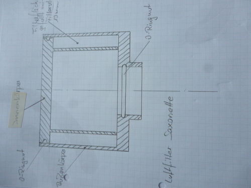

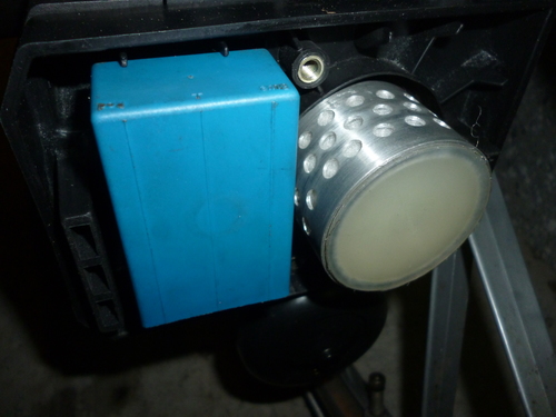

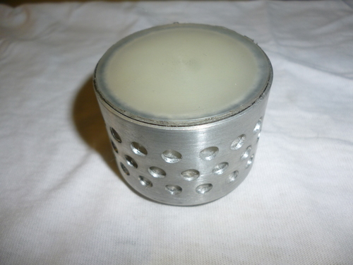

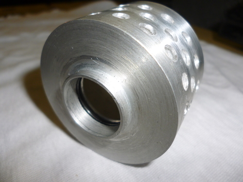

registrierenAlso, Manfred's Lufi
Der Filter besteht im Grunde aus zwei Bauteilen, zwei O-Ringen und einem Stückchen Filtermatte (Meterware).
Außenkörper aus Aluminium gedreht.
Innenteil aus Kunststoff, gedreht.
Die Wandstärken sind beim Alubauteil 1mm und beim Kunststoff 2mm. Der Boden hat 6mm und der Deckel im Kuststoffteil hat 3mm.
Beide Bauteile haben gebohrte Löcher damit der Lufi auch atmen kann. Außen 5mm und im Innenteil 3mm.
Zur Aufnahme der Luftfiltermatte ist zwischen Innen und Außenteil ist ein 5mm Zwischenraum.
Die Bohrung zum Vergaser hat einen O-Ring damit der Filter mit etwas Druck auf den Vergaser gedrückt werden kann. Ebenso ist zwischen Innen und Außenelement ein O-Ring im oberen Rand damit der Inneneinsatz mit leichtem Fingerdruck eingepresst werden kann. Vor dem Zusammenbau wird die Filtermatte, 10mm Meterware, auf einen passenden Streifen in Länge und Breite geschnitten, um das Innenteil gelegt und eingeschoben. Am O-Ring muss dann mit etwas Druck eingepresst werden.
Manfred
http://www.hilfsmotor.eu/galleryimages/DguaW6gY.jpg http://www.hilfsmotor.eu/galleryimages/x6VK19oR.jpg http://www.hilfsmotor.eu/galleryimages/1G7gv8wG.jpg http://www.hilfsmotor.eu/galleryimages/JAcebyZz.jpg Um antworten zu können, musst Du Dich erst

Welch Typ Luftfilter verursachte denn vorher solch eine immense Leistungsverminderung ? Wenn das ein TT - Filter war oder wenn der Lufti total dicht war wäre das eine Erklärung . Aber ansonsten....?

Hi, zuerst einmal zum Filter den ich eingebaut hatte. Das war ein Filter aus dem Internet aber kein TT - Filter, den habe ich auch im Rahmen meines Reparaturwahns ausgetauscht folglich neu.

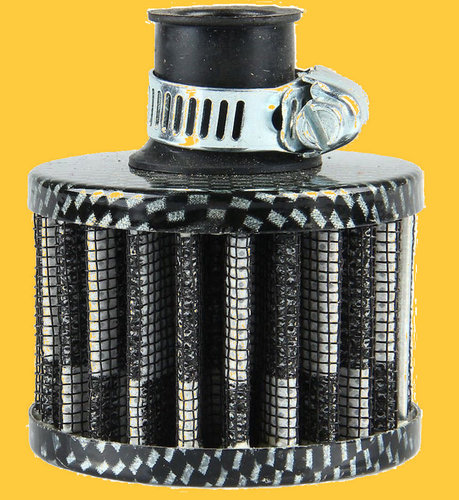

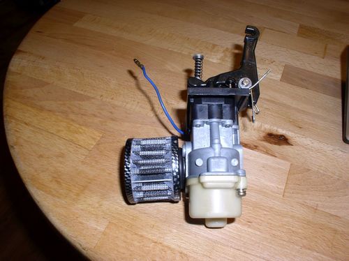

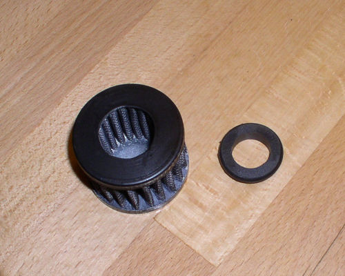

registrierenErst einmal Hut ab für diese saubere und präzise Arbeit Manfred.
Wenn man einen Dauerfilter haben möchte, aber keine Drehbank hat, das Material auch kaufen muss, so gibt es eine gute Alternative, auch für ganz kleinen Preis.
Für 2 ,50 Euro einen Filter kaufen, den dann mit einer Feile oder einem Dremel so bearbeiten, dass eine passende Tülle, ca 0,70 Cent hineinpasst, fertig.
http://www.hilfsmotor.eu/galleryimages/auUsuUgD.jpg http://www.hilfsmotor.eu/galleryimages/PcboRdvS.jpg http://www.hilfsmotor.eu/galleryimages/LrTYONjv.jpg http://www.hilfsmotor.eu/galleryimages/VeXKjTFg.jpg Gruß
registrierenHi Werner das sieht natürlich auch nicht schlecht aus und Du hast vollkommen Recht das man zu meiner Version etwas an Werkzeug und Maschinen braucht.
Aber recht gut gelöst deine Version, klasse.

registrierenJa die oder ähnliche Filter wie bei Tubal verwende ich auch schon lange. Sind gut! Aber die Möglichkeit die Luftmenge über den Filter einzustellen ist verlockend und das möglicherweise auch noch von außen.. Gr. Molly

Der von Manfred verwendete Lufti ist ein Produkt von kreativität,sieht nicht übel aus , bedarf in der Machart aber Material und Werkzeugmaschinen die nun mal nicht Jeder zur Verfügung hat.
Der von Werner(Tubal)und auch so manch anderem Saxofahrer verwendete so genannte Sportluftfilter hingegen ist für Jeden greifbar .Welcher von den Luftis jetzt aber ein Mehr an Luft für die Verbrennung bereit stellt....? Mutmaßung....!
