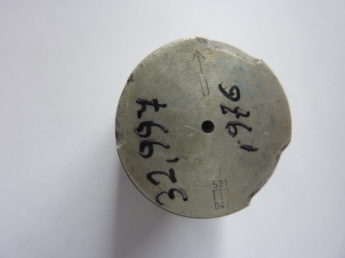

Den Fehler vermute ich hier :Bei der Revision stellte ich einen bearbeiteten Kolben,ein schlecht gemachtes Kleeblatt fest,sah sehr unprofessionell aus,der Vorbesitzer sagte,der Motor lief vor Verkauf (ebay).Ich habe gedacht,ich lasse den Kolben drin,habe Lager,Simmeringe etc,erneurt.Der Motor läuft ja auch,unter Gas,aber er lässt sich nicht fahren,starten etc.
Soll ich alles nochmal zerlegen und einen anderen Kolben einbauen ?Ich fürchte,es muss sein.Können Ein,bzw.Auslass so verändert sein,dass es daran liegt ? Ich finde keinen anderen Grund.

So,liebe Leute ! Hier sind Fotos von dem Kolben.Ich habe ihn heute operativ aus dem Korpus des Motors entfernt .
Kommt man damit zu den Kleeblatt-Wiesen ? Was sagen die Experten unter Euch dazu ? Könnten daher Schwierigkeiten im unteren Drehzahlbereich kommen ?Ich erneuere auf jeden Fall..html

Aber schon mal positiv . Ist ein Markenkolben...! Ob der aber richtig bearbeitet wurde und auch wirklich noch gut ist....? Das mußt Du dann schon selber entscheiden oder einem Kenner die Entscheidung überlassen.Anhand nur von Bildern läßt sich schlecht zu Kolbenpassung und Bearbeitung etwas sagen.
Auch ein (gebrauchter) Markenkolben mit Klee und auch nicht so peinlichst exakt gefeilt.Die Funktion war/ist aber gegeben und ich könnte den mit gutem Gewissen weitergeben/einbauen.
Selbst ein Laie sollte erkennen das es sich dabei um eine totale Fehlbearbeitung handelt.Der Grad der Feilung und die Abstände zu einander sowie die Einmessungen auf dem Bild sind für mich mangelhaft,aber das liegt alles im Auge des Betrachters,und könnte kurzfristig glatt anlaufen !!

Das hat mein Zweiradhändler mittlerweile auch bestätigt.
Damit kann ich schon einmal etwas anfangen und zumindest eine Fehlerquelle ausschliessen.
( Der Verkäufer des Motors schrieb mir,ich soll am Vergaser arbeiten,der Kolben wäre gut zur Leistungssteigerung geeignet..)
Ich baue einen anderen Markenkolben ein .Dem Vergaser widme ich mich auch nochmal,obwohl er peinlich sauber ist,eine 42 er Düse mit Filter und ausgerichtetem Düsenstock hat.

So,nun ist es geklärt,ein neuer Kolben ist verbaut und der Motor läuft gut.
