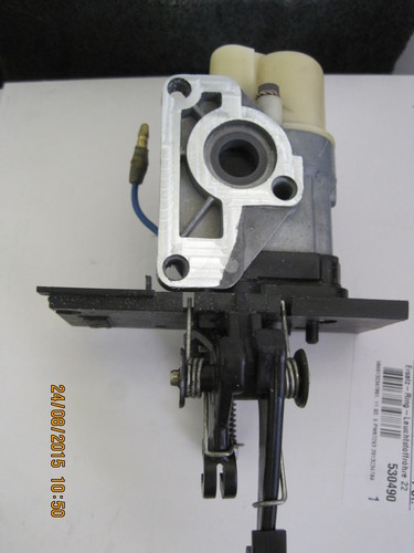

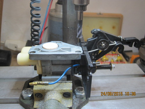

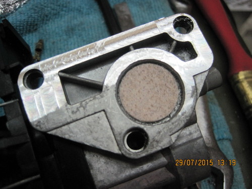

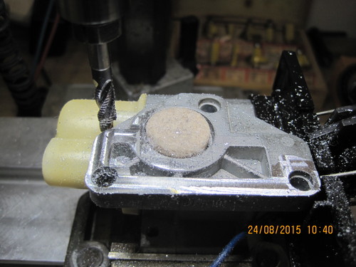

Ach ja, eine 0,4mm papierdichtung legte ich zwischen vergaser und motor. Der vergaser war ja bananenartig gebogen und musste erst geplant werden.

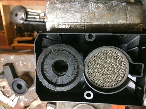

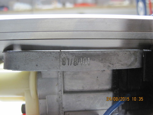

Und nun habe ich den -Greta luftfilter- eingebaut! BING ist schon klasse!
Ein metallluftfilter eines 1958er MoppeBing passt exakt in das leicht konische Papierfilter-Gemach.
Wie dafür gemacht!
Keine Modifikation nötig wie im bild zu sehen.
-Greta-filter- weil nun ein -Ewigkeitsfilter- was nur hin und wieder ausgeblasen und eingeölt werden muss...fertig!
