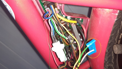

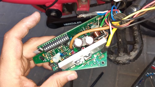

Ich benötige Hilfe in Form von Anleitung zum Einbau des Steckschlosses, Anschluss der richtigen Kabel und Anlöten der Lötaugen auf dem E-Starter, da alle abgebrochen sind. Das Fahrrad wurde 1995 gekauft und steht seit 1996 im Keller. Wurde nur 3/4-mal von meinem Vater gefahren. Ich habe mir vorgenommen, es zu reparieren. Habe ein neues Steckschloss gekauft, weil der Schlüssel nicht zu finden war. Akku ist bestimmt auch hinüber, obwohl er nach dem Laden grün zeigte. Da möchte ich gern Akkupack selbst bauen, weil fertig zu teuer. Die Bedienungsanleitung ist auch nicht auffindbar. Wer mir helfen möchte darf sich melden :)
Ich bin weiblich, 56 Jahre, Informatikerin aus Hamburg. Habe ein Motorrad, ein Jimny Cabrio, einen Piaggio TPH Roller und ein paar rostige Fahrräder, einen Garten mit Werkstatt. Viel Werkzeug von Papa geerbt, 3 Hunde und bin berufstätig. Ich bin zwar elektrotechnisch eine Niete, aber handwerklich talentiert und lernwillig. Ich möchte das Ding so gern zum Laufen bringen.
Womit soll ich beginnen?

Hallo und Danke für die vielen Beiträge. Also es ist das E-Bike, und zwar das mit dem Akku hinten am Gepäckträger. Meins ist in rot. Ich hatte vor, den originalen Akku nachzubauen, um das Originalladegerät benutzen zu können. Aber ich brauch erst mal den Anschlussplan für dieses Elektroteil in der Lampe. Da sind ja halt die Anschlussnasen abgebrochen von der Platine. Die wollte ich wieder dran löten. Material hab ich schon, aber ich weiß nicht, welches Kabel wohin gehört. Da ist glaub ich rot, braun, gelb, schwarz. Ein schwarzes ist am Computer fest. Die anderen müssen irgendwie an diese Platine. Also wer mir da ein Foto schicken kann, auf dem ich erkennen kann wie rum das Teil welche Kabel wohin haben muss, dann könnte ich mal meine Lötkenntnisse einsetzen :)

Schlüsselschalter und Anschlußplan: Du hast schon ausprobiert ob der auch passend für die Lampe ist....? Der wird nämlich durch Klemmfunktion Gehäuse in der Lampe gehalten und muß auch die entsprechende Bauform haben. Wie rum der eingesetzt wird ist dann eigentlich Schnuppe.Wäre ja schön wenn du auch mal ein bisserl Fleißarbeit leisten würdest mit Bild einstellen und Schalter und so....
Habe keinen Bock jetzt Lampe aufschrauben und Bildlein machen . Iss ´n sch... Fummelskram....! Aber ein bisserl Fleißarbeit
mit Bild und Anschlußplan geht schon !
http://www.hilfsmotor.eu/galleryimages/fDTHsVYK.jpg Mit einem bisserl an E-Kenntniss und dem richtigen Schlüsselschalter (Conrad evtl.)sollte es dann kein Problem mehr geben mit Wiederbelebung und so....
Wenn du noch Fragen hast.....? Wir helfen und tun und machen doch gerne .
registrierenNoch vergessen : Wenn du an der Batterie rummachst.... Nicht den Schutzwiderstand zerstören oder vergessen !
Batteriezerstörung droht sonst !

registrierenDas Kätzchen schnurrt wieder!!! Ich bin sooo Happy! Habe einen Kumpel, der Radio- und Fernsehtechniker ist. Da er schon in Rente ist und Zeit hat, hat er sich bereit erklärt, mit meinem Material und eurem Anschlussplan die Elektrik in der Lampe instand zu setzen und die abgebrochenen Lötnasen zu ersetzen. Hat er heute angeschlossen und das Kätzchen fing sofort an zu schnurren.
Ich danke allen für die Unterstützzung und vor allem für den Anschlussplan.

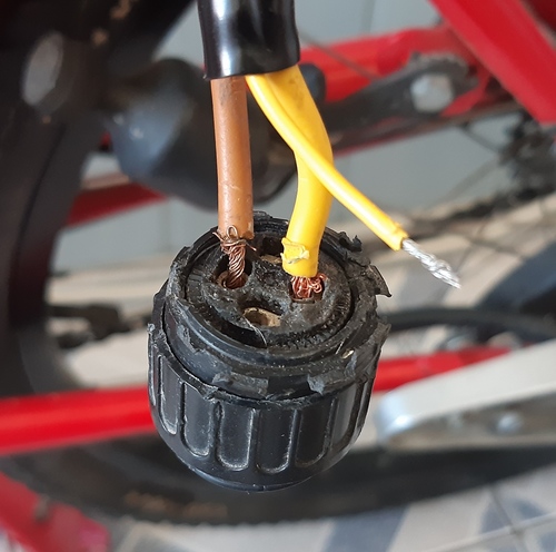

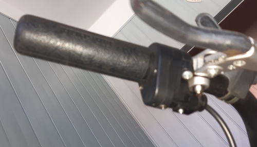

registrierenHallo an alle im Forum ist mein erster Beitrag
Ich schreibe über einen Übersetzer vom Polnischen ins Deutsche und bitte um Ihr Verständnis
Ich besitze ein Fahrrad von 1996
Es hat einen neueren Treiber mit einem klassischen Hebel, aber es funktioniert nicht
Sensordrähte werden abgeschnitten (weißer und grüner Draht)
Und der Griff ist mit einem Stecker an Kabel 7 und 8 angeschlossen, aber nur mit zwei Drähten. Der Stecker von der Stromversorgung zur Batterie ist beschädigt
