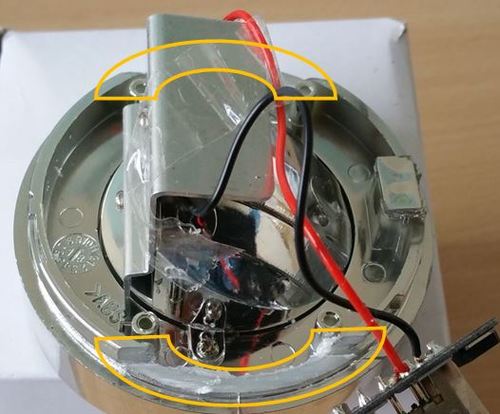

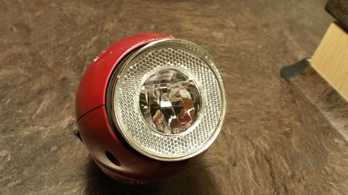

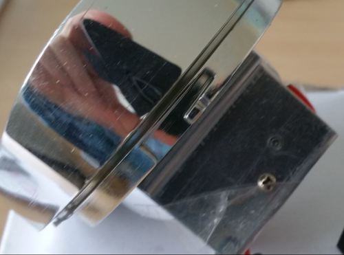

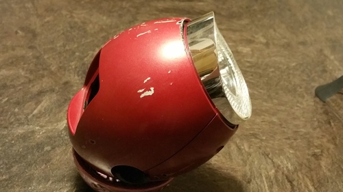

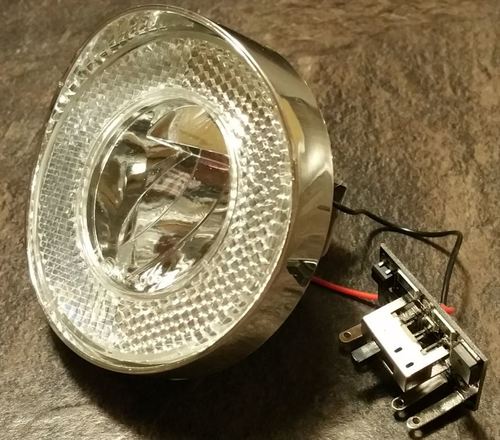

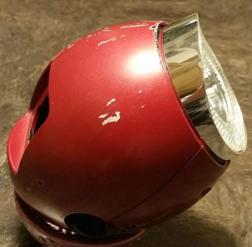

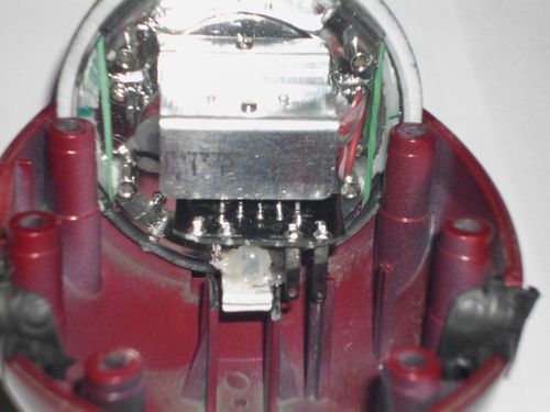

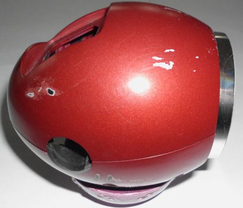

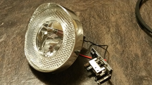

Hallo Dietmar,
ich habe mir den https://www.kurbelix.de/contec-led-scheinwerfer-hl-112-40-lux-fuer-nabendynamo-chrom Scheinwerfer gekauft,(gibt es auch mit Standlichtfunktion und Einschaltautomatik) in der Hoffnung, das er in den Original Saxonettenscheinwerfer passt. Passt auch, allerdings mit Wurfpassung. Originaleinatz 76mm Durchmesser, der von Contec 72mm. Mein Sohn hat den Auftrag bekommen, mir einen Adapterring drucken zu lassen, dann passt das. Der hat ja auf meine Kosten Kunststoffingenieur studiert, da wäscht eine Hand die andere...
Provisorisch angepasst
von der Seite - gewöhnungsbedürftig - aber es geht
Nur der Einsatz
Angeschlossen habe ich ihn noch nicht, deshalb ja auch meine Frage.
Gruß Volkmar

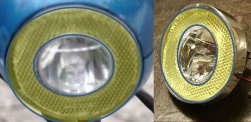

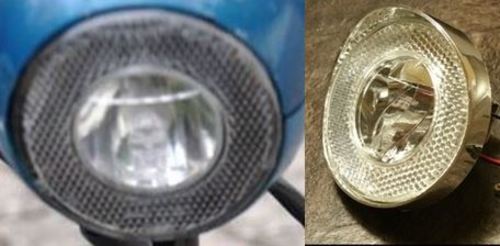

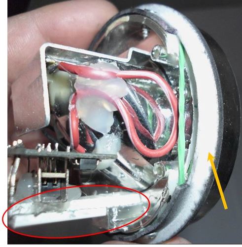

Ja Dietmar,
alles etwas verwirrend beim Durchlesen der Beschreibung. Mit Rückstrahler verbindet man in der Regel immer etwas, was nach hinten strahlt. Der Ausdruck „Reflektierer“ oder „Zurückstrahler“ wäre hier angebrachter und man würde den Sinn sofort verstehen. Mit dem Ausdruck „integriertem Rückstrahler“ hat sich der Hersteller beim Gesetzestext des § 67 der StVZO bedient, der da lautet:
„Ein oder zwei Scheinwerfer für weißes „Abblendlicht“. Mindestens einen weißen Rückstrahler (also auch mehrere erlaubt). Anbauhöhe zwischen 40 und 120 cm.“
Gemeint ist damit der weiße Katzenaugenring um den eigentlichen Lichtaustritt, genau wie beim Originalscheinwerfer.
Scheinwerfer links Original, rechts umzubauender LED Einsatz
Gelb eingefärbt bei Beiden der weiße Rückstrahler bzw. Zurückstrahler oder auch umgangssprachlich Katzenauge (nicht elektrifiziert!)
Der neue Einsatz verfügt, um an Nabendynamos betrieben zu werden, standardmäßig über einen Überspannungsschutz (habe ich von Dir gelernt!), einen schaltbaren 2 poligen Eingang (kleiner Schiebeschalter) vom Nabendynamo sowie einen zweipoligen Ausgang zum Rücklicht. Andere Varianten besitzen zusätzlich noch Standlicht und Einschaltautomatic.
Das Basta Dioden Rücklicht über eine Standlichtautomatik und jetzt kommt der Laie mit Halbwissen, vermutlich auch über einen Überspannungsschutz.
Mein Verständnisproblem daher:
Kabel vom Nabendynamo an vordere Lampe und von der an Rücklicht geht, kein Problem, Überspannungsschutz vorhanden, Standlicht funktioniert.
Was mir aber unklar ist, wie ist es, wenn zwischen Nabendynamo und dem Scheinwerfer zusätzlich die originale Akkubox der Saxonette sitzt. Dem Laien mit Halbwissen in Elektrik ist nicht klar, was passiert, wenn der Nabendynamo mit mehr als 6V in die Akkubox hämmert und nach der Akkubox erst der Scheinwerfer kommt, in der der Überspannungsschutz sitzt.
In dem Scheinwerfer fließt der Strom ja auch zuerst durch den Überspannungsschutz und dann erst in die Diode – oder denke ich da falsch?
Fragen über Fragen….
Volkmar

Kurz noch ein paar Bilder zum LED Scheinwerfereinsatz.
Wie gesagt und weiter oben schon geschrieben stammt der Einsatz aus einem günstigen LED Zubehörscheinwerfer, der 40 Lux bringen soll. Optisch ist er an den alten Halogeneinsatz angelehnt, im Durchmesser variiert er etwas. Ausgebaut (Bajonetverschluß) sieht der Einsatz so aus
Die Platine mit Verkabelung war im Scheinwerfer gesteckt und mit zwei Schräubchen gesichert, der Schiebeschalter (Licht an-Licht aus) wurde aus dem Lampentopf geführt und konnte von außen bedient werden.
Der Einsatz passt so lala in das Original Saxonetten Lampengehäuse rein, muss aber dafür bearbeitet werden und wird leider wegen zu geringem Durchmesser nicht von den beiden Gehäusehälften festgeklemmt.
Links und rechts am LED Scheinwerfereinsatz musste ein Teil der Befestigung entfernt werden, damit dieser nicht an den Verstrebungen des Saxonetten Scheinwerfertopfes anliegt. Im Bild in den orangen Umrandungen zu erahnen, wo etwas davon entfernt wurde.
Die Platine mit den Anschlüssen wurde mit Heißkleber an geeigneter Stelle am Scheinwerfereinsatz festgeklebt. Zwei Steckkontakte auf der LED Platine, die den Strom von der Platine zum Rücklicht weiterleiten würden, habe ich entfernt, da ich den LED Scheinwerfer genau so, wie den Original Halogeneinsatz angeschlossen habe. Zusätzlich wurde aus weißem ABS Kunststoff noch eine Halterung angebracht, die das Verdrehen des Einsatzes im Lampentopf verhindern soll.(Rote Markierung) Hier auch schon der montierte Adapterring (orangener Pfeil)
Aus optischen Gründen habe ich noch den Schirm der Scheinwerferblende gekürzt, gefällt mir persönlich besser.
Hier mit Schirm
Hier mit Schirm ab

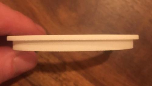

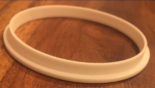

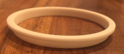

So sieht der gesinterte Adapterring aus
Das Ganze sieht dann eingebaut in den Original Saxonetten Lampentopf so aus
Man sieht auch den weißen ABS Streifen, der das Verdrehen im Lampentopf verhindern soll.
Und letztendlich der fertig eingebaute Einsatz von vorn – nicht mehr ganz original, aber fast original, dafür aber mit einer wesentlich besseren Lichtausbeute.
Hier mit Schirm
Hier mit Schirm ab
