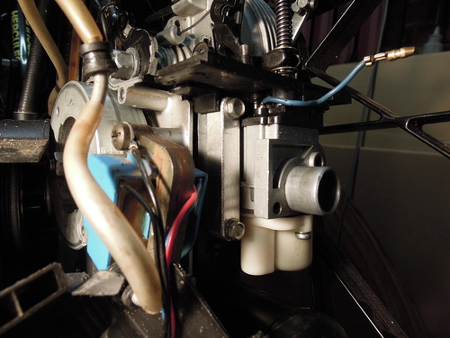

Vergaser komplett gereinigt und funktioniert (Düse, Schieber und was da so drin ist) :up:
Kompression 6.5 Bar :up:
Gemisch ca. 1.80 scheint etwas mager zu sein, die Zündkerze ist total verrußt. :skeptisch:

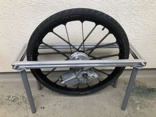

Jetzt werde ich den Motor öffnen, hierzu habe ich mir mal einen Teststand gebaut, um später den Betrieb des Motors zu prüfen. Welche Lager oder Dichtungen können den verantwortlich sein, das der Motor keine Leistung hat? Natürlich schau ich mir sobald ich den Motor offen hab, die Kupplung an, würde aber gerne im Zuge der Öffnung, sämtlich Dichtungen bzw. Simmerringe tauschen.
Gibt es eine typische Fehlerquelle die ich suchen sollte?
