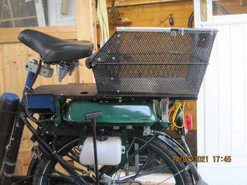

Re: Andauernd Reifenpanne - Thumbnail von Pusy Pusy - 09.09.24 21:59 Uhr Klicks:17
Re: Andauernd Reifenpanne - Thumbnail von Pusy Pusy - 09.09.24 22:00 Uhr Klicks:19
Re: Andauernd Reifenpanne - Thumbnail von Herbert Herbert Administrator - 10.09.24 08:28 Uhr Klicks:17
Bei Pusy ist nichts unmöglich. Man beachte mal die Tankeinbauten.
Sehr kreativ.
Re: Andauernd Reifenpanne - Thumbnail von Alpenflitzer Alpenflitzer - 10.09.24 10:39 Uhr Klicks:17
Das erinnert mich an die Zündapp-Ausführung in WKII für Afrika.:jumpgrin:
:wink: Wilhelm
Re: Andauernd Reifenpanne - Thumbnail von Pusy Pusy - 10.09.24 22:10 Uhr Klicks:10
Servus Wilhelm
Zum Tank 3liter,Akku nur das Beste.:wuah:
Gruß Herbert

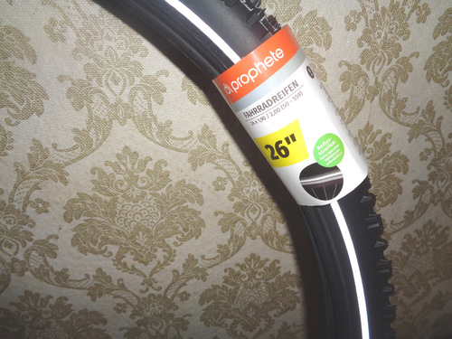

Nun zum Reifen: Habe mir heute (Verzweiflungstat) bei Edeka einen neuen Mantel gekauft, jetzt sehe ich, daß der gar keine Rifflungen für den Dynamo hat. Muß ich ihn umtauschen (siehe Bild)? Schwalbe Marathon gibts bei uns nicht.

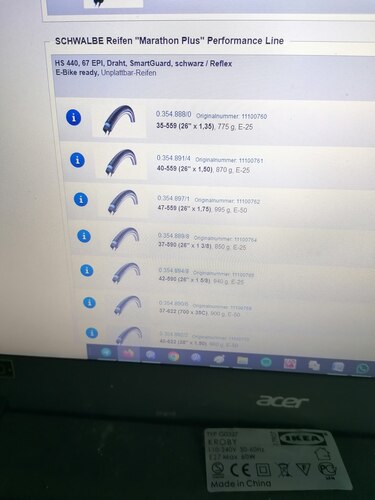

Habe gerade mit Fa. Schwalbe telephoniert. Also ich brauche Schwalbe Marathon plus 26 x 2.0 Artikel 11100763
(der paßt zu der Größe 50-559, der Techniker hat es nachgerechnet).
Und als Schlauch: AV 13 AP Artikelnummer 10461570 (mit Autoventil; mit Dunlopventil ist der Schwalbe-Schlauch dünner).
Ich soll bei einem Fahrradreifenhändler bestellen (z. B. R2 Bike Dresden) nicht irgendwo anders, denn wenn die den Mantel beim Verpacken biegen, dann soll ich den nicht nehmen, ist er unbrauchbar.

Re: Andauernd Reifenpanne - Thumbnail von Stephan58 Stephan58 - 13.09.24 19:32 Uhr Klicks:21
Der Link zu Amazon hat nur den Reifen 26" (ohne Angabe: 2.00) und mit falscher Größe 47-559. Die Saxonette braucht aber (sollte hier eigentlich bekannt sein) 50-559.
Der E-Bay-Link zeigt mir nur die Größe 28 an; das Fenster zur Änderung der Größe funktioniert bei mir nicht (kann an meinem System Windows XP liegen, oder die haben die gewünschten Größen gar nicht).
Ich habe mehrere Händler angefragt, entweder haben sie es nicht, oder antworten nicht. Auch fürchte ich, daß der Zusatz "smartguard" darauf hinweist, daß es ein abweichendes Produkt ist. Die Schwalbe-Bestellnummer 11100763 gibt ja keiner an.
Zur Zeit sehe ich keine Möglichkeit, die Reifen zu bekommen, zumal mich der Schwalbe-Mitarbeiter warnte, sie nicht irgendwo (Amazon, Ebay) zu kaufen, da es dort oft nicht richtig verpackt wird und der Reifen damit unbrauchbar wird.
