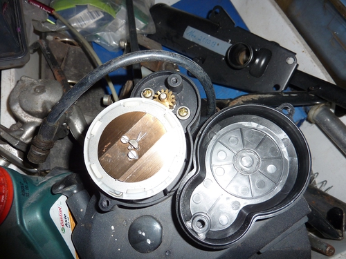

Vorweg nochmal ein Danke an Rudi. Nach über 2 Wochen im Härtetest bin ich hochzufrieden den Umbau gemacht zu haben - auch wenn das wohl einen Geschäftseinbruch für Herbert bedeutet:sad2: .Hoffe das zieht keine Repressalien nach sich :aufsmaul: :roll:
Nach reichlich Gebrauch vom E-Start in dieser Zeit nur noch ein ganz minimaler Verschleiß. Und der rührt meiner Meinung nach daher weil das ja keine Passbohrung bzw.- stanzung ist.Kleine Bewegung ist deswegen immer möglich.

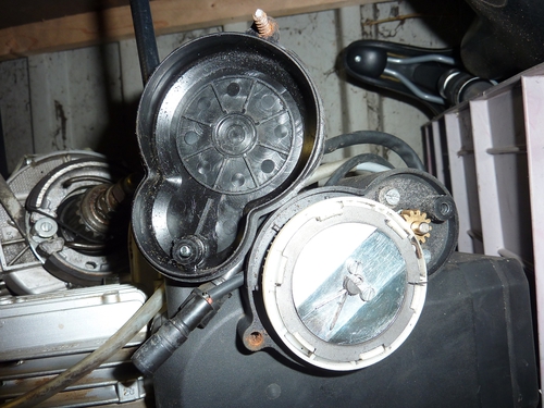

Und hier habe ich mal mal zum Vergleich bei meiner zweiten Saxo den noch nicht umgebauten Reserve E-Starter verwendet.
Startvorgänge in dieser Zeit ca. 10 x.Man sieht hier schon den beginnenden Verschleiß.
http://www.hilfsmotor.eu/galleryimages/6oMLwO7j.jpg
http://www.hilfsmotor.eu/galleryimages/F9dAKzlv.jpg
Und hier die fast vollendete "Umrundung" bei einer vormals ausgebauten Federscheibe.
Na, das sagt doch wohl alles.
Also, E-Startfahrer traut Euch. Baut um.Und wer`s nicht kann wegen Werkzeugmangel oder linken Händen und so :grin:
Da gibt´s doch bestimmt Helferlein.
Nix mehr schnell kaputt Federscheibe Grüße
Dietmar

Da ist ja sehr gut gedacht und gemacht, aber wie sieht die Rückseite der Federscheibe aus. mann ist neugierig auf den kompletten Umbau. Ansonsten muss ich sagen toll.
Ich werde es auch einmal Probieren.:up:

Das deckt sich mit meinen Erfahrungen.
Habe jetzt min 150 mal gestartet und keinen Verschleiß weder an der Scheibe noch sonst wo..

Moin Similaun,die Federscheibe wird normalerweise nur durch den Splint fixiert,siehe oben.
Die Nachrüstung mit den beiden Schrauben fixiert die Federscheibe richtig,keine Bewegung mehr,weniger Verschleiß an der Scheibe.(Rundes Blech)Die Scheibe hält also viel länger.
Gruß Roland:wink:

Wie bei manchen anderen Produkten auch: Da hat sich wohl ein Serienfehler eingeschlichen.(Hier ist das Meterial der Federscheibe zu dünn,den Kräften nicht gewachsen)
Aber : Dafür giebt es ja die Tüftler oder aber auch Produktverbesserer.Ein :danke: hier noch einmal an diese.

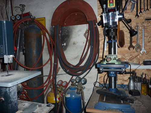

Aber für Otto Normalverbraucher ? Wer hat schon so was http://www.hilfsmotor.eu/galleryimages/1YN5SO1L.jpg
oder sowas http://www.hilfsmotor.eu/galleryimages/DQclfHoW.jpg zuhause rumstehen? und wer kann dann damit umgehen?
Da ist die Bohrmaschine schon eher gebräuchlich.
Aber - versuchen werde ich´s mal.

Ich nehme einen Crème brûlée Brenner und eine Stange Silberlot mit rosa Flussmittel ummantelt!
Das geht echt super und dauert keine 10 Min. und fertig ist die Modifizierung:megagrin:

Re: Federscheibe nach Umbau nachtrag - Thumbnail von didiwagener didiwagener - 20.10.14 21:28 Uhr Klicks:63
Puhhh. Haste jetzt aber die Pferde scheu gemacht.Mann ehy.
Schnell mal nachgeschaut.
http://www.hilfsmotor.eu/galleryimages/J7vwrrP5.jpg
http://www.hilfsmotor.eu/galleryimages/PgyUyG9G.jpg
Recht hast Du ja, ist aber vernachläßigbar mit dem Abrieb.Wie Du siehst: Einmal ein bisserl Abrieb und einmal nix Abrieb. Kommt wohl auch im Einzelfall auf die Höhe von dem Steg an.
Durchscheuern tun die Schraubenköpfe aber keinesfalls.
