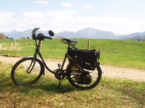

Hallo Zusammen,
so muss die Saxonette ja nicht unbedingt aussehen
http://www.hilfsmotor.eu/galleryimages/gBU0tKv5.jpg
Hier im Allgäu macht das Saxonettefahren Spaß. Die leicht hügelige Landschaft ist ein Paradies besonders jetzt bei dem Wetter.
