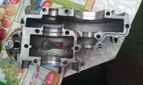

So, ich konnte doch noch die runde Inbusschraube lösen. Ein Tipp aus dem Internet, ein größerer Torx Schlüssel tut da wirklich Wunder. Was mich sehr Wundert, schaut mal auf diesem Foto http://www.hilfsmotor.eu/galleryimages/uXAEawMR.jpg
Die Halbscheiben war nur in einer Gehäusehälfte. Also in der, die ich jetzt nicht Fotografiert habe. Ist das so Richtig, oder müssen auf beiden Seiten diese Halbscheiben drinne sein. Dann brauche ich die Dichtung zwischen Achse und diesem Großen Getriebezahnrad, nicht auf der Seite zum Rad hin, sondern auf der Anderen. Auch dazu mach ich nochmal ein Foto. Auch hat der Kolben einige Schlieren, ich bin am Überlegen, einen Neuen zu kaufen. Doch wo bekomme ich so einen Kolben überhaupt her ? Er hat die Größe C. Ein Besserer "Tuning" Kolben währe natürlich Sahne, doch nur Solange der nicht den Motor Kaputtmacht.
Gruß SylterSaaaaaachs :D
na sowas entpuppt sich ein 399 als 499 siehe Rand am Kupplungs Simmering.
Über die Halbschalen ist schon einiges geschrieben worden . Kurztext: eine rechts hochkant andere links hochkant.
Dichtung andere Seite??? das ist doch nur ein dicker O-Ring also was da undicht gehen soll?? es sei denn mit der Achse stimmt was nicht.
Kolben Schlieren? wenn sie unterhalb des Kolbenringes sind vorsichtig glätten neuen Kolbenring drauf und gut is...

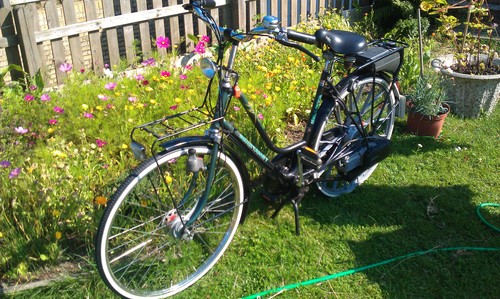

So, gestern habe ich mit Baercoil die Auspuffgewinde repariert. Nach den Zusammenbau konnte ich ca. 1 km fahren, dann ging sie Plötzlich aus : Kaputte Zündkerze. Nach Hause gestrampelt, neue Kerze rein und sofort war sie wieder da. :up: Dann natürlich sofort zurück auf die Probefahrt. Läuft jetzt ohne Probleme. Als ich wieder Zuhause war, habe ich dieses Foto gemacht, damit ihr mal was :eek: könnt.
http://www.hilfsmotor.eu/galleryimages/rNaTbcdb.jpg
