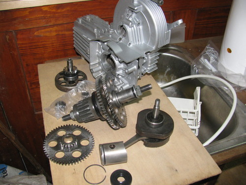

registrierenHi und alles Gute fürs neue Jahr!
Eine kurze Zwichenmeldung...
Der Motor wurde zwischenzeitlich von mir ausgebaut, bzw. zunächst das Rad, da das Ritzel festsitzt.
Versuche mit Hammer und Meißel fehlgeschlagen... Habe Kriechöl aufgetragen und lasse es seit Samstag seinen Weg gehen.
Die Tage gehts dann nochmal mit Hammer und Meißel ans Ritzel... mal sehen ob es dieses mal runter möchte.
So weit so gut ... ^^
LG
Marius

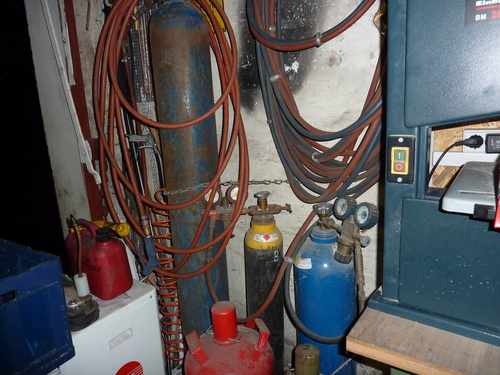

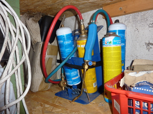

registrierenOder du probierst nochmal das Erhitzen. Mit einem Heißluftfön bekommst du das bestimmt heiß genug.
Gruß, Timo
registrierenHi,ich kann Dir mal sagen, 10 Tage habe ich alles und noch mehr versucht.Keine Bewegung des Zahnrads, also alles gelassen und weg damit.
Friedhelm
