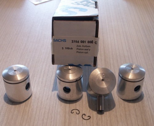

Durch den Einbau eines Buckel-Kolbens veränderst du in keinster Weise den Hubraum. Der Hubraum errechnet sich aus dem Weg den der Kolben vom unteren Totpunkt zum oberen zurücklegt.
Durch den Einbau eines Buckelkolbens verkleinerst du den Brennraum und erhöhst damit die Kompression(Verdichtung).
Zum Beispiel von 7:1 auf 8:1 . Da die Angabe der Verdichtung nicht in der ABE angegeben ist ,finde ich das der Einbau eines Buckelkolbens legal ist.
Die Buckelkolben der ersten Generation wurden von der Fa. Mahle für die Saxonette hergestellt.
Nach der Sachs-Insollvenz konnte man diese Kolben über Ebei beziehen und wurden in der Sachs-Original Verpackung angeboten.
https://www.ersatzteil-service.de/originalteile/sachs/sachs_ersatzteil_2986_001_006.htm Um antworten zu können, musst Du Dich erst

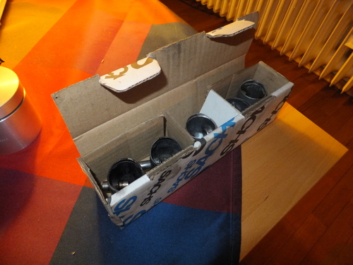

handaufleger -
13.01.12 19:12 Uhr
Klicks:60 @serafino "konnte man beziehen "
kann man immer noch !
http://www.hilfsmotor.eu/galleryimages/Rg6Wrl3c.jpg
wer einmal einen Buckel gefahren hat will nicht mehr ohne,es hat sicher seinen Grund warum Hercules / Sachs den hocheffizients Kolben über die Vertragswerkstätten als einzige legale Leistungs Steigerung Verkauft hat.
g Jochen

Re: Tuning?
Camillo -
13.01.12 19:50 Uhr
Klicks:57 Nabend Leute,
hat jemand die Adresse,wo man diese Kolben erwerben könnte.
Gruß Camillo

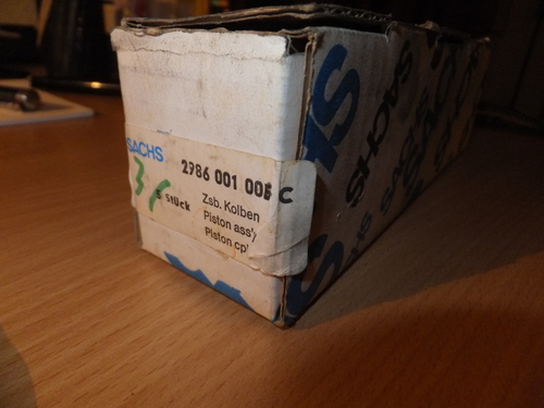

Re: Tuning?
hotte -
13.01.12 22:20 Uhr
Klicks:58 moin Camillo
schau mal auf den Preis
Das Foto wurde vom Administrator entfernt, da der Ersteller des Fotos Copyright-Bedenken angemeldet hatte.Gruß hotte

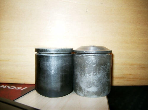

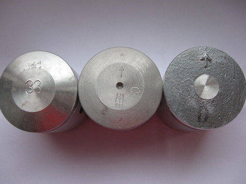

Buckel Tuning bringt nichts
Paul-M. -
13.01.12 21:41 Uhr
Klicks:63 Habe diverse Versuche gemacht
mfg an alle Buckeltuner
oder
registrierenBoaaaaahhhhh!!!!
registrierenWo kommst du den her?Und was machste mit den ganzen Kolben?
Fragende Grüße Camillo

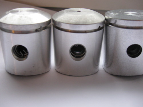

registrierenhttp://www.hilfsmotor.eu/galleryimages/TGm6PLfJ.jpg Ich dreh sie mir selber, bis jetzt habe ich 5 Stück die gut laufen.
registrierenNabend Hoeppy,
haste ne Drehbank im Keller,oder wie?
Gruß Camillo
registrierenhttp://www.hilfsmotor.eu/galleryimages/MjWo24qN.jpg Hallo Camillo, wir haben so ziemlich alles was einen Feinmechaniker/Heimwerker/Hobbybastler erfreuen würde.
Ausser CNC, das habe ich leider nicht, aber auf der Arbeit.
mfg

Klicks:68 Hallo zusammen,
hatte schon lange nicht mehr geschrieben ,ist auch nicht gedacht zum Thema Titel ,
sondern einfach nur Kolben ,
dazu habe ich einmal ein paar Bilder in die Galerie gestellt ,
auf dem Bild kann man links meinen Clone(Klon)-Kolben sehen ,den hatte man mir gefertigt ,von meinem Mahle Buckel C Original mit identischen Maßen .
fachliche Unterstützung war bei dem Projekt besonders wichtig ,damit ein Gutes Ergebnis heraus kommt ,ganz wichtig sind die Maße der Zylinder ,dieses Wissen haben nur ganz wenige ,
darum hier nochmal besonderen Danke ,für die Fachlich Begleitende Unterstützung .
Ich wundere mich wieviel Geld (Phantasie-Preise) anscheinend bezahlt wird für die paar Mahle Kolben die noch einer hat , na ja wer zu viel Geld hat , irgend wann sind die auch alle weg ,
mein Nachschub in Neuen Buckel-Kolben B/C/D ist für die Zukunft gesichert ,
http://www.hilfsmotor.eu/galleryimages/rj76aUcJ.jpg http://www.hilfsmotor.eu/galleryimages/9pmQw1DZ.jpg Grüße Fury
