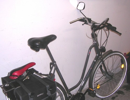

es gibt ein paar Tricks die Sitzposition der eigenen Körpergröße anzupassen.
http://www.hilfsmotor.eu/galleryimages/CYWWAC0C.jpg
1. Den Lenker weiter nach vorne legen.
Das geht mit einer Lenkstange mit verlängertem Vorbau und einem geraden Lenker mit vorverlegten Griffen. Auf dem Bild sind neu und alt zu sehen. Die Hände greifen jetzt ca. 10 cm weiter nach vorne. Der Original-Lenker stieß vorher immer ans Knie.
2. Den Sattel höher und/oder weiter nach hinten setzen.
Das geht mit einer längeren Sattelstütze oder einer speziellen Stütze die den Sattel weiter hinten montieren lässt (Beispiel auf Gepäckträger)
Meist reicht es, des Sattel einfach nach hinten zu schieben oder die Schelle nach hinten zu drehen.
Beachten: Die Beine sollten beim Sitzen noch leicht angewinkelt sein, wenn die Ferse an der untersten Kurbelstellung tritt.
3. Hebellänge Kurbeltrieb.
Original sind Kurbeln mit 170 mm Hebelarmlänge montiert.
Für zu groß geratene (<185 cm) empfiehlt sich ein Kurbeltrieb mit 175 oder 180 mm zu montieren.
Für kleinere (>160 cm) ist 165 oder gar 160 mm zu empfehlen.
Aber
Hauptsache man fühlt sich wohl.
